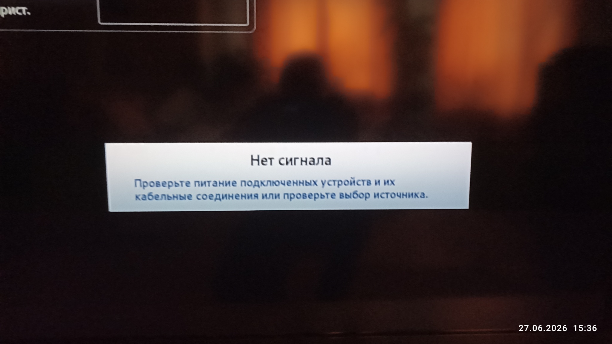

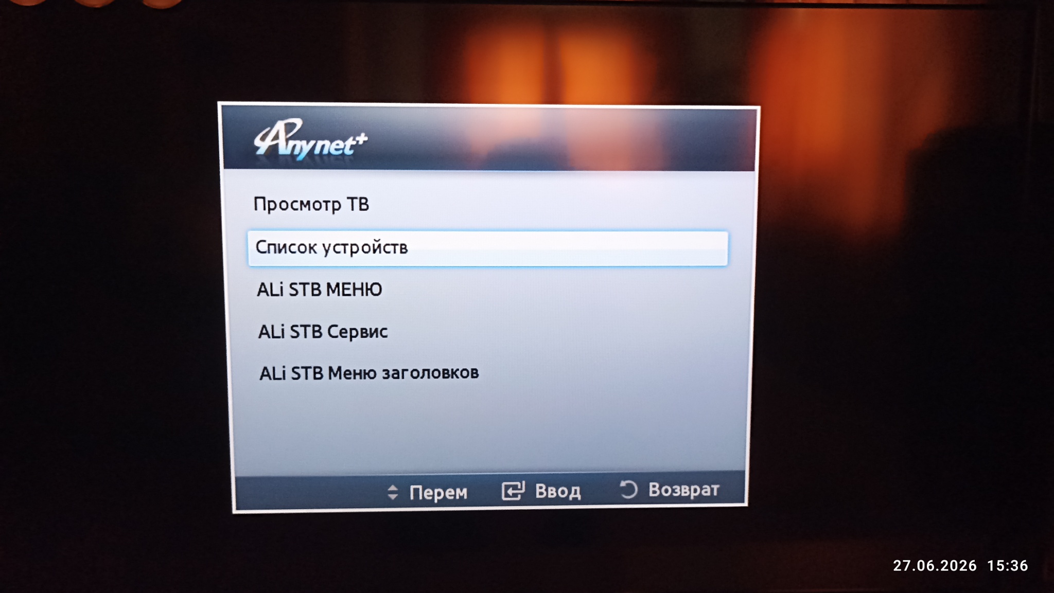

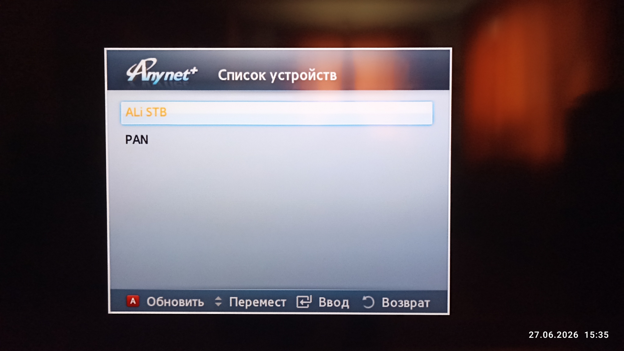

вот это как гром среди ясного неба, всего-то передвинул телек в сторону сантиметров на 25.
Я в ауте!
P. S. Телек через HDMI-CEC определяет рес, но при выборе выдает "Нет сигнала". Может как-то получится обойтись малой кровью или в утиль?

pangs8300n писал(а): Сегодня, 14:48 вот это как гром среди ясного неба, всего-то передвинул телек в сторону сантиметров на 25.
Я в ауте!
1-Проверить- не выкл. ресивер на дежурный режим ..
2-Не передёргивали кабель HDMI на "горячем" пока двигали :?:
3- Пробовать подсоединить через тюльпаны - A/V сигнал ..

oleg70,
1 проверено, на передней панели каналы переключаются,
2 может и передёрнул, точнее просто болтанул, рес прикреплён на задней стенке ТВ. Вроде кабель плотно сидел в портах когда начал проверять.
3 нет возможности, там штекер удлиненный, а у меня все короткие.
vladkg, до этого всё работало, а после того как передвинул туда уже не попасть.
