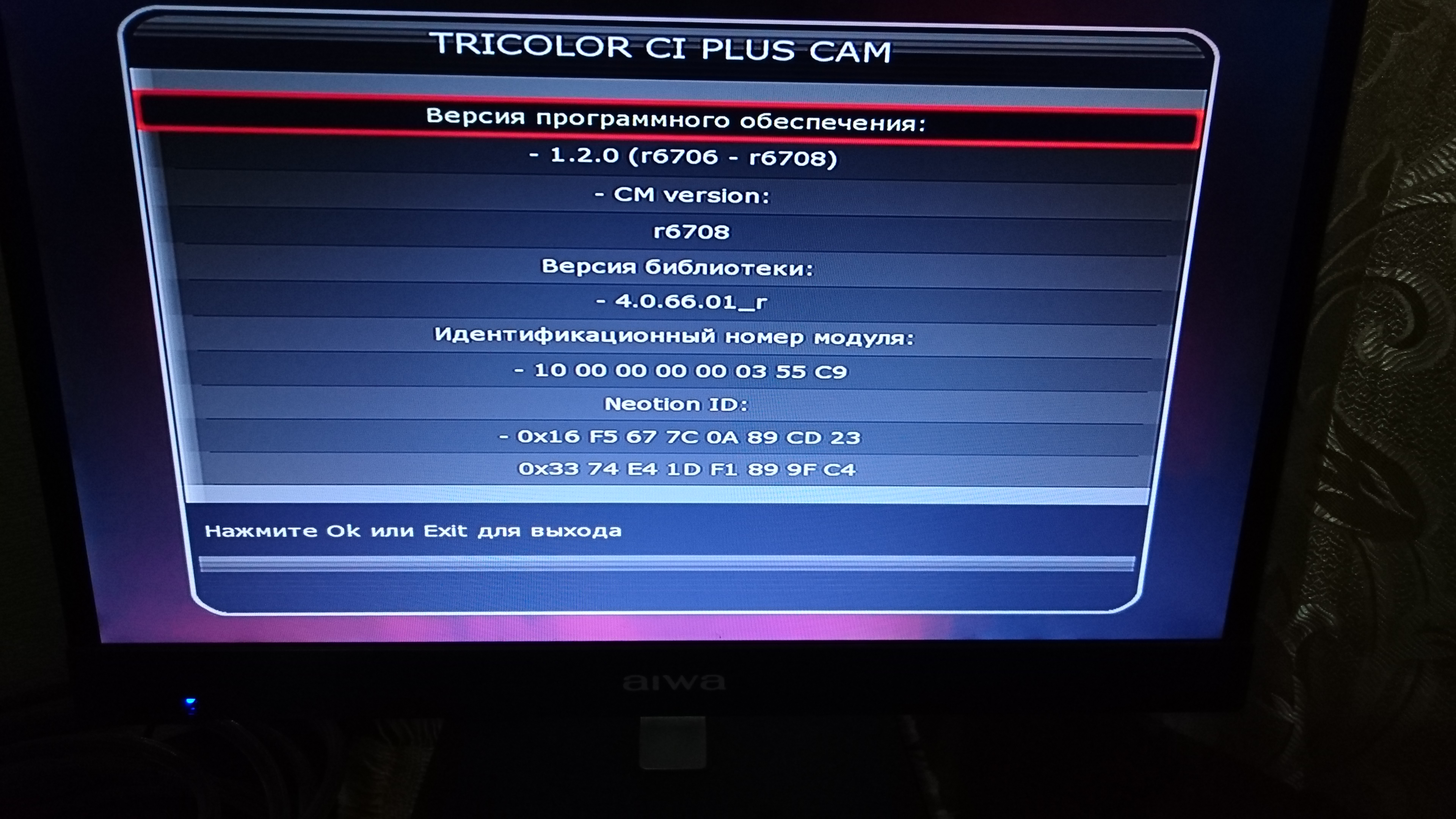

Добрый вечер ! Nano_2 прошивка 2.12.32 - CI_Plus модуль Триколор с картой тот который с пакетом 1200р. шёл. Постоянная проверка "прав доступа".
Лечится ? Или прошивка только для НТВ ? Либо всё таки надо в Octagon, потом его прошивку ?

nitro_pulse показывайте скрин инфы модуля.

Сообщение MrDzhango » 20 окт 2018, 22:26
nitro_pulse через личный кабинет заново пошлите активацию на модуль и оставте до 8 часов на любом канале Триколор ТВ который есть у Вас на оплаченном пакете.

ПРОШИВКА 2.12.32
Сообщение nitro_pulse » 20 окт 2018, 22:48
Дык уже ..... =)))
Толку только чуть ....

Сообщение imsprice05 » 24 ноя 2018, 18:19
nitro_pulse писал(а): ↑
20 окт 2018, 22:48
Дык уже ..... =)))
В модуле в скайвее карта не получит ключи, нужно перекинуть карту из модуля в официальный ресивер и запросить повтор активации повторно. Проверено на нескольких dre модулях с ресиверами skyway. После активации карты - сунуть ее на место
