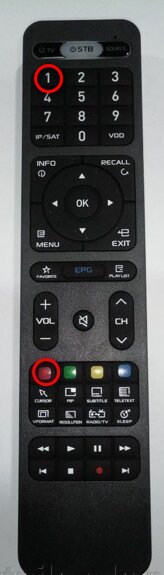

Здравствуйте!Два месяца пользуюсь Openbox AS4K Lite.Всё хорошо,одно "но",при работе с пультом часто зависает.Выдаёт информацию на экран:"не отвечает приложение "Облако".Помогает перезапуск.Установка последнего ПО не помогла.Кто что-то может подсказать?Спасибо!
Ресивер Openbox AS4K CI Lite
Сообщение ALEXHD » 15 янв 2021, 12:36
sergei084, Есть такая проблема.. ( распространенная )Попробуйте удалить все установленные приложения.ещё сделайте полный сброс
1.Выключить питание от сети
2.Включить питание от сети
3.Быстро ( многократно ) нажимайте красную кнопку пульта ДУ (из ряда цветных), пока светодиод передней панели не начнет мигать, чередуясь цветами КРАСНЫЙ-ЗЕЛЕНЫЙ
4.Нажмите кнопку 1 на ДУ,и удерживайте её в течении 5 секунд для сброса настроек устройства.

Сообщение bulba » 17 янв 2021, 21:39
У меня та же фигня,пробовал как посоветовал ALEXHD ничего не получается,у кого то получилось? Спасибо.
Posts in topic: 19
Сообщения: 4485
Сообщение lelik3 » 17 янв 2021, 21:41
Вы внимательно читали инструкцию?
bulba
Сообщения: 44
Зарегистрирован: 17 сен 2020, 16:30
Сообщение bulba » 17 янв 2021, 22:12
Вынул питание из розетки,потом вставил в розетку,сразу нажимаю на красную кнопку 1 с лева и часто клацаю,но ничего не происходит.
Отправлено спустя 5 минут 11 секунд:
Наверное получилось.Спасибо,за совет.
