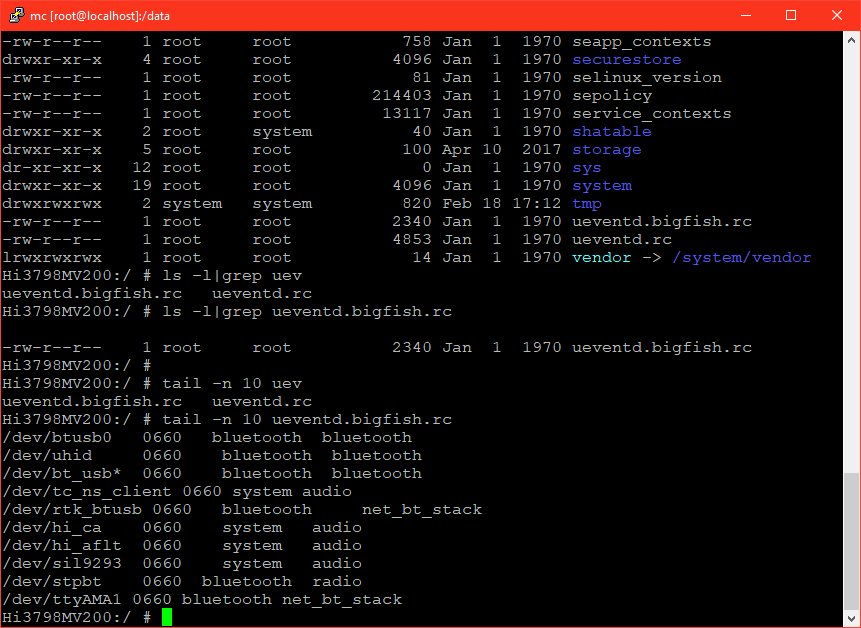

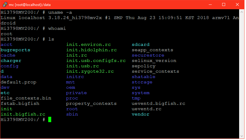

spbplus, В итоге получаете рут? Можете картинку с экрана сбросить, показать что реально рут, так как сам не могу пока это проверить.

Сообщение spbplus » 18 фев 2019, 17:22

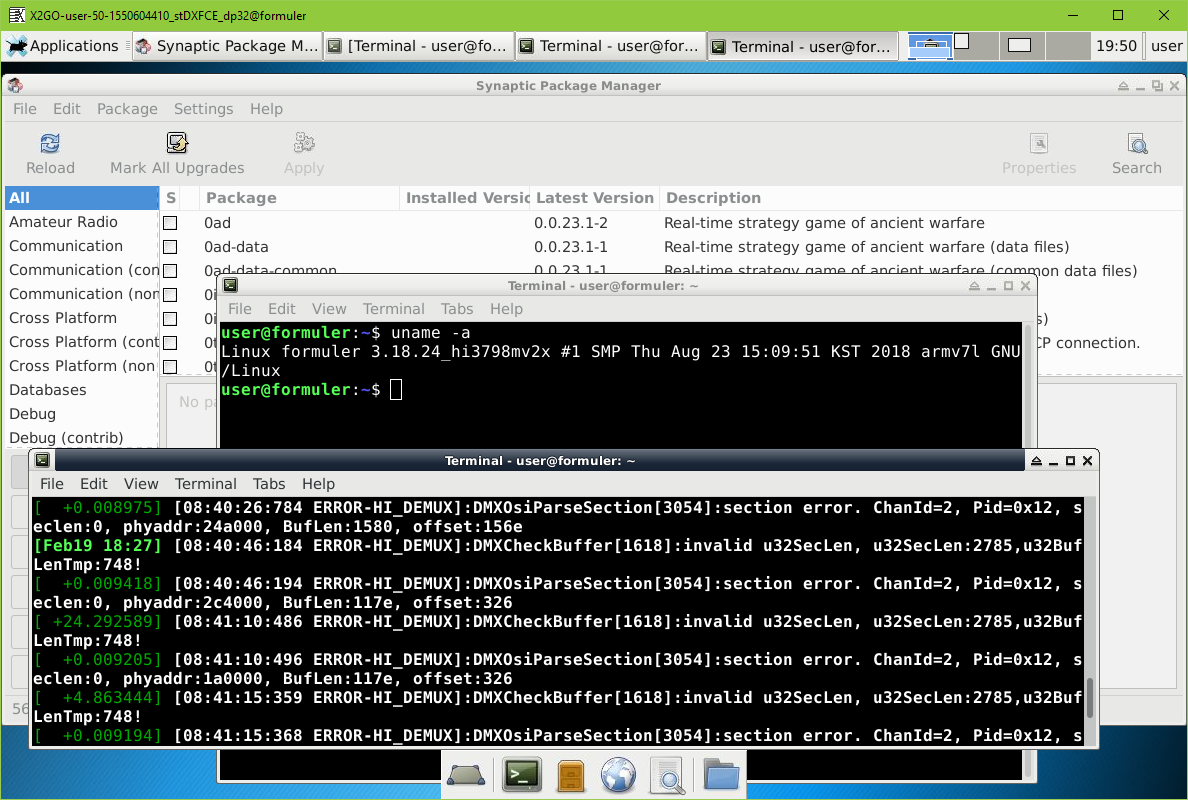

Ну и наши руки не для скуки.... Kali Linux поверх termux (установка https://4pda.ru/forum/index.php?showtopic=741456 в полезном) через x2go
