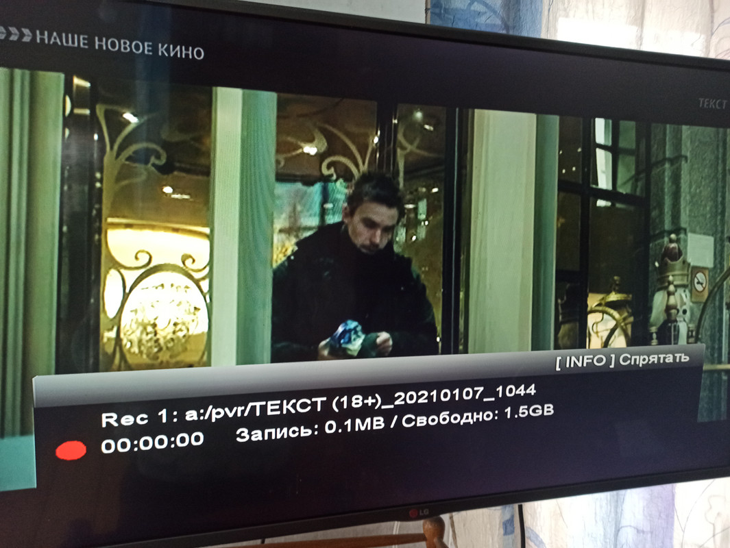

Вопросы по OPEN SX1 / SX2
Сообщение satfinder » 07 янв 2021, 09:52
Вчера получил Open SX2 Combo,сразу прошил ПО вер.2.85,настроил на 36е,активировал Funcam,36-ой заработал сразу же,загрузил с флешки свой ай пи тв плейлист с 360 каналами,половина из них не стримовские,перематывать можно,заработали сразу все без проблем,ютуб заработал не сразу,мегого без проблем.Нашёл хаб с 4-мя портами,лет 5 валялся без дела,воткнул вай фай адаптор mt7601 и флешку в ntfs с загрузочной виндой,ресивер перезагрузился сам и всё заработало,сначала определился вай фай,затем флешка,после отключил ресивер и воткнул в хаб вторую флешку d fat32 c линуксом,включил рес через несколько секунд сначала определился вай фай,затем 1-ая флешка,после 2-я,запись программ идёт на 1-ю определившуюся флешку. Никак не смог найти в настройках ютуб обновление апи ключа с флешки,только онлайн
Эфирка работает нормально с комнатной самодельной антенной 20 каналов.После перезагрузки осталось в списке 160 каналов ай пи тв плейлисте из 360
