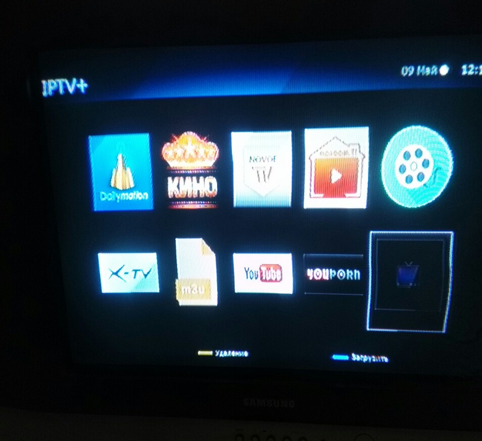

Cмотрим кино плагином :D m3u-IPTV+ list 1-7 __Newsky__v.003
Обсуждение в теме: IPTV+M3U

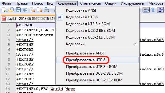

Редактирование плейлиста с помощью программы Notepad++
Открываем файл плейлиста в программе Notepad++.
1. Сперва посмотрим в какой формате и в какой кодировке плейлист, и если надо преобразовываем в формат Unix и в кодировку UTF-8(это для того, чтобы можно было плейлист сохранить и в разрешении m3u8)
UTF-8

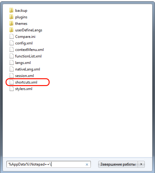

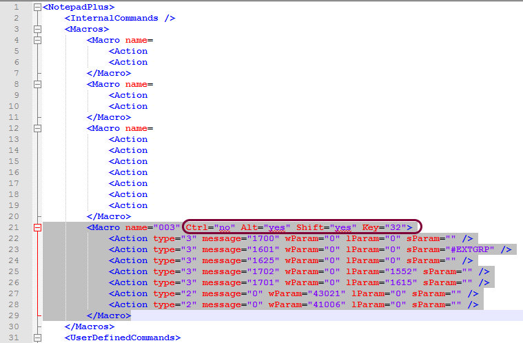

2. Надо удалять строки содержащие атрибут указывающий на группу каналов: EXTGRP. Для этого выделяем #EXTGRP и пометим закладкой
Получаем
3. Потом Поиск/Закладки/Удалить все строки С закладкой
4. Потом Правка/Операции со Строками/Удалить Пустые Строки
Получаем окончательный вид плейлиста формате Extended M3U,
который можно сохранить и как в m3u и как в m3u8, программа без проблем увидит этот плейлист.
