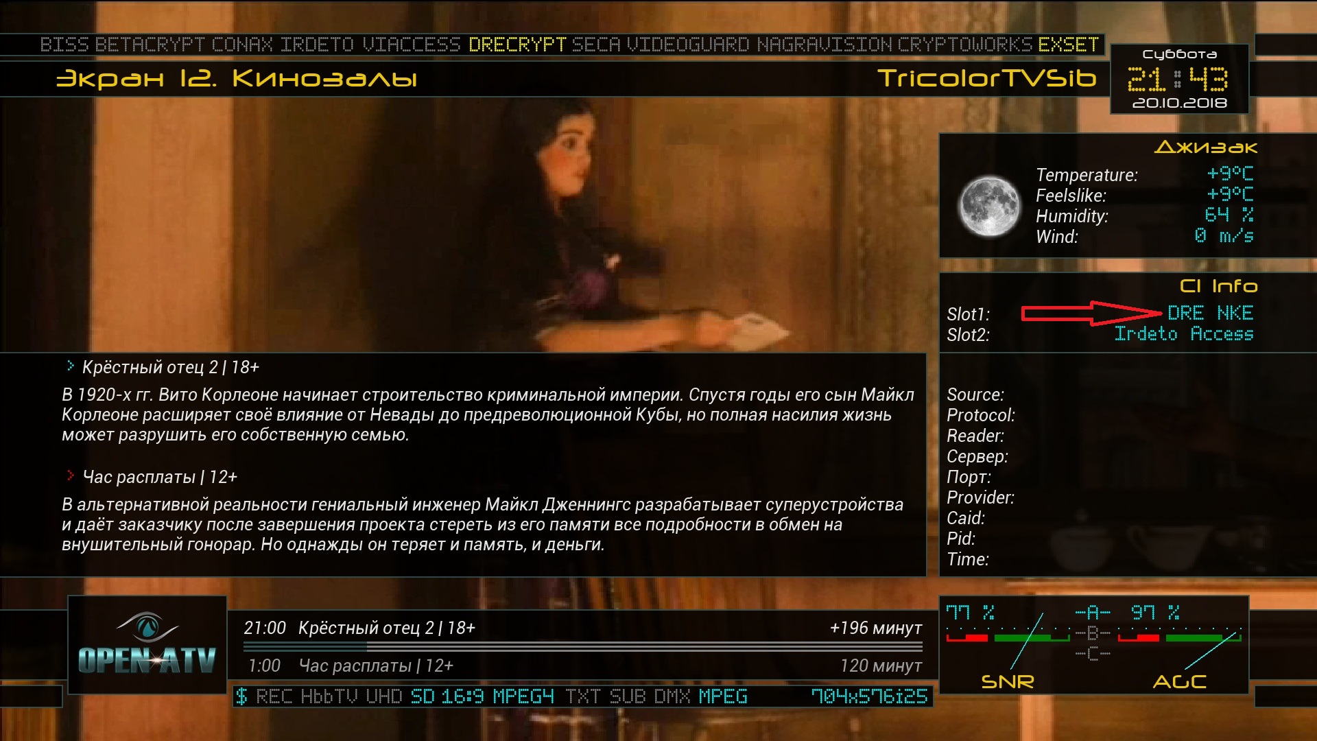

garant71 покажите что у Вас в Главном меню - Установки - Карты и модули - Базовые настройки - Режим работы CI.
