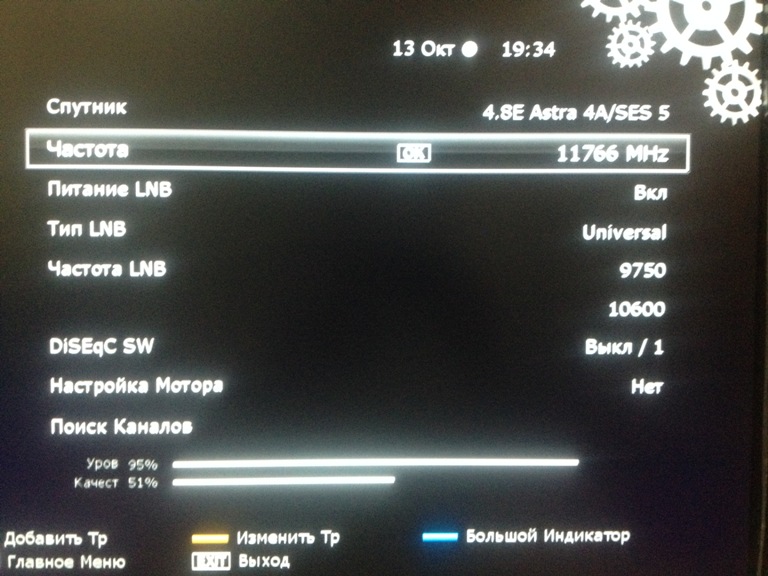

Может сигнал не добивает. А не сложно скинуть фото меню настройки антенны с одной из необходимых частот?

Сообщение lifeee81 » 13 окт 2018, 17:54
Вот фото как вы просили,только я сейчас на ресивере Xcruiser 2600 HD Avant ,а HD Box S200 Plus пока отключил и в сторону убрал,может завтра еще раз попробую выловить сигнал

Что то у меня не получается отправить фото,хотя я залил на сайт но долго отправка ,у вас есть ИМО ,может через Имо я вам отправлю фото?
