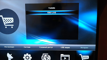

01 апр 2019, 16:19
YouTube пропал .. и всеми любимый KinoLive
не пропал, стало удобно что можно в настройках выбрать те интернет приложение которыми вы реально пользуетесь, и кстати их стало больше
Я вот только их и оставил все остальное убрал

Тестируем прошивку 1.3.09
Сообщение Ильич » 01 апр 2019, 22:49
xeno писал(а): ↑
01 апр 2019, 16:19
vlad300575 писал(а): ↑
01 апр 2019, 17:02
Не работает или что??Куда пропал??
Ни куда не пропал, читайте ВНИМАТЕЛЬНО ОПИСАНИЕ!!!!
