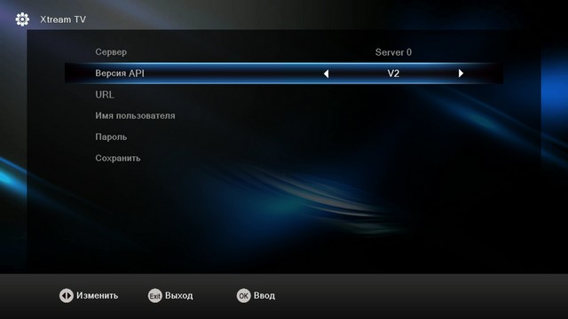

Xtream IPTV очень прост в настройке. Все, что вам нужно, это 3 вещи:
- имя сервера
- пароль
- логин

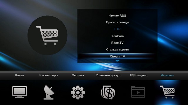

Далее перейти в раздел главного меню Интернет и войти в приложение Xtream TV

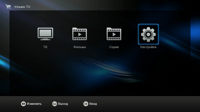

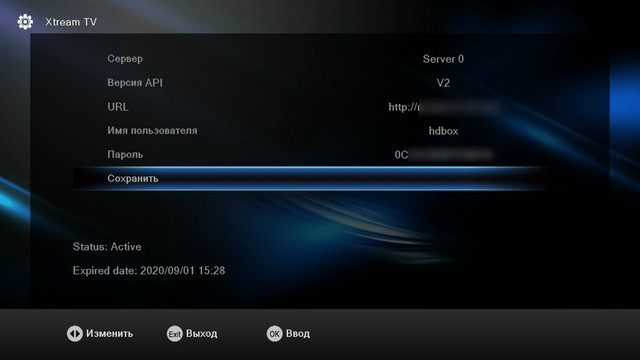

В основном интерфейсе приложения Xtream TV переходим на иконку Настройки
Сервер - количество возможных для добавления 7 серверов, для каждого отдельная вкладка настроек.
Версия API - версия API сервиса Xtream TV с которого будет браться контент
URL - указывается IP или DNS адрес сервера
Имя пользователя - указывается логин подключения
Пароль - указывается пароль подключения к сервису
Сохранить - после наполнения все полей в данной строке нажимается кнопка ОК для сохранения данных.
Вот в принципе и вся настройка ресурса, дальше можно пользоваться просмотром IPTV каналов со всего мира, а также просмотром медиатеки если она доступна на подключенном сервисе.
Если сервис рабочий, то получим сообщение на экран:
Status: Active - что будет означать что сервис активен.
Expired date; 2020/09/01 15:28 - срок до которого активна подписка.

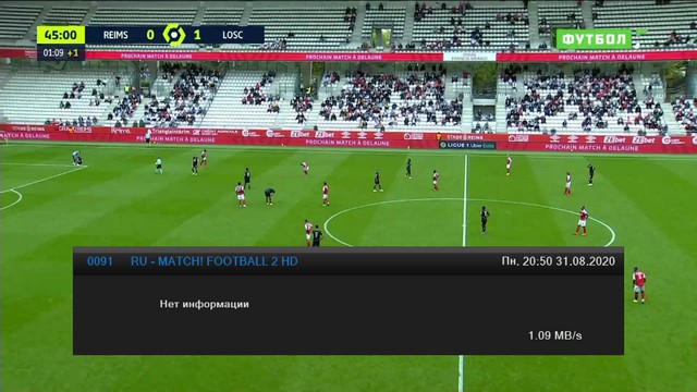

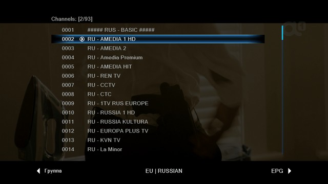

Теперь выходим в главное меню приложения и открываем раздел ТВ, то бишь телеканалы.
Присутствует возможность выбрать фаворитную группу, у меня в данному случае выбрана группа RUSSIA
При наличии на каналах EPG гида, он будет отображаться при нажатии в списке каналов джойстика вправо.
Присутствует огромное количество каналов для разных стран, можно просматривать весь мир🌏.

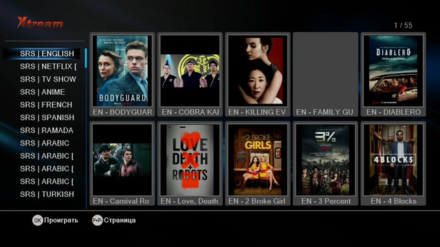

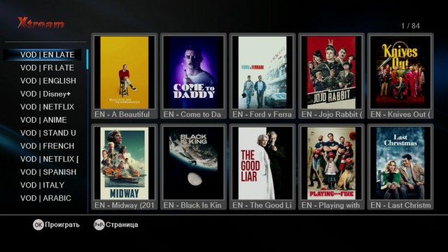

Также доступна медиатека сервиса📽, в принципе данное приложение вполне напоминает сталкер портал.
В группе сериалы можно просматривать многосерийные фильмы.
