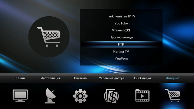

На ресивере HDBOX S4K COMBO в разделе "Приложения" есть дополнение FTP, в данной теме рассмотрим как можно использовать функционал приложения, все подробности настройки и управления в приложении.
Для использования приложения FTP клиент необходимо:

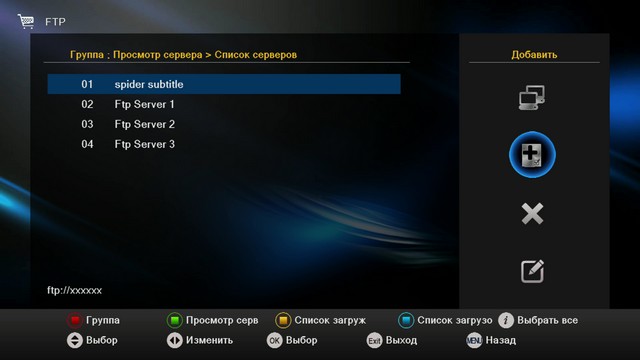

Чтобы добавить сервер FTP в главном меню приложения переходим джойстиком в правую сторону и активируем вторую иконку "Добавить":

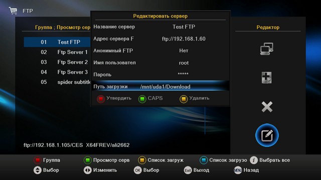

После переходим к вводу данных в графическом окне "Добавить сервер", подробней распишем по пунктам что и куда вводится:
Название сервера - указываем произвольное имя, которое будет отображаться в списке серверов, например Duo
Адрес сервера F ftp:// - прописываем адрес сервера, например как у меня ftp://192.168.1.60
Анонимный FTP Нет - если доступ к FTP открыт, то джойстик в право указываем ДА, ниже сразу скрываются поля для ввода логина и пароля.
Имя пользователя - логин для подключения
Пароль - пароль для подключения (вводится цифровыми кнопками пульта ДУ)

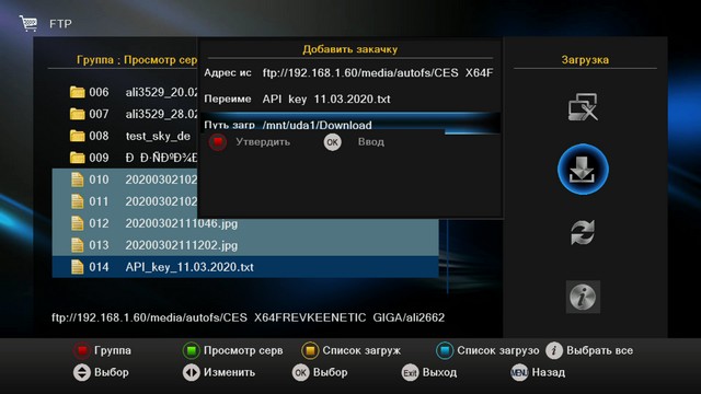

Путь загрузки - нажимаем ОК и выбираем директорию на USB накопителе находящемся в ресивере в которую будет производиться закачка файлов с FTP сервера.
Сохраняем введенные настройки нажав красную кнопку "Утвердить" и после чего у Вас добавится в список новый сервер FTP с названием которое Вы ему указали.

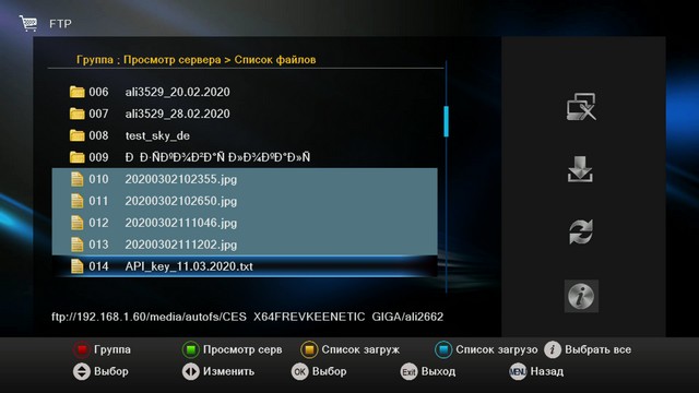

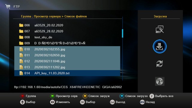

Передвигаем курсор на новый сервер и нажимаем ОК, после чего видим список директорий FTP сервера,
Переходим в требуемую директорию и выбираем файл или несколько файлов выделив графическим курсором и нажимая ОК, далее в правой части приложения нажимаем иконку "Загрузка", дополнительно подтвердив загрузку ■ красной кнопкой, после чего начнется скачивание файлов.

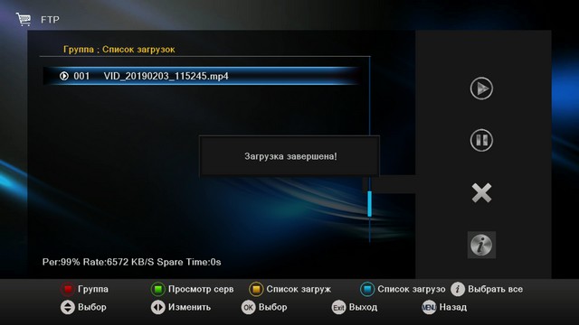

Следить за процессом загрузки можно нажав синюю кнопку ■, в меню статус загрузки будет отображаться средняя скорость загрузки, процент загруженного файла и время до окончания процесса загрузки.
Статистика показывает что файл объемом памяти 101Мб загрузился по времени примерно за 50 секунд. Средняя скорость загрузки 2.3Мб в секунду.

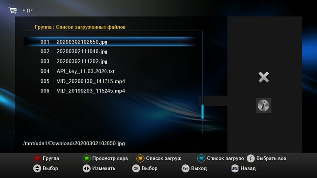

Желтая кнопка ■ выдает статистику и информацию по загруженным файлам на USB накопитель. Там же можно воспользоваться функцией удалить файл.
Кнопка INFO активирует выделение всех файлов в директории FTP сервера, для последующего скачивания всех файлов.

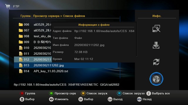

Выделив файл и выбрав иконку INFO можно получить полную информацию о файле хранящемся на FTP, имя и размер файла, а так же дата создания файла.
