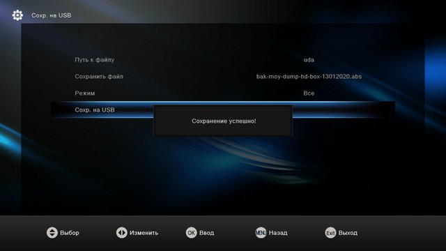

Собственно у нас есть уже база каналов которую мы получили после поиска спутников, далее требуется выполнить сохранение дамп файла программного обеспечения, для этого нам потребуется USB накопитель который подключаем к USB порту ресивера.

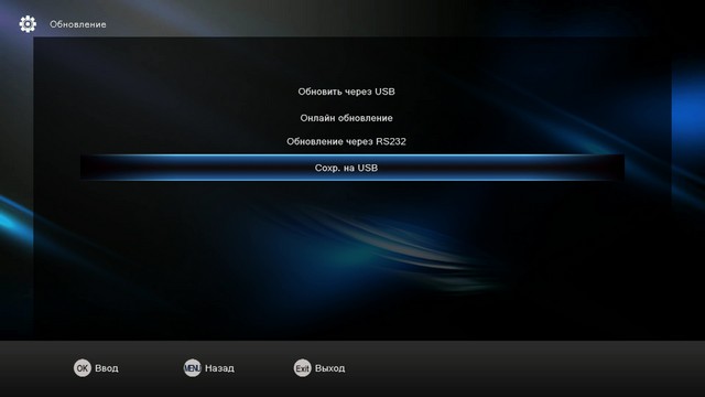

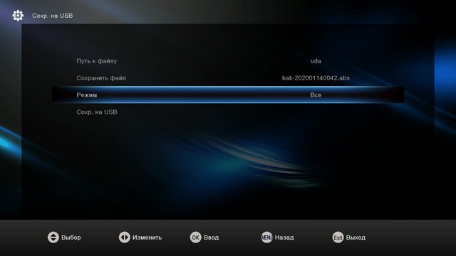

Переходим в Меню - Система - Обновление - Сохр. на USB -
Становимся в строку Режим и набираем цифровыми кнопками пульта ДУ код: 79438 (в будущих версиях этот пин код будет отключен и доступ открыт)
Видим что в строке режим изменился вариант с возможности создать "Список каналов" на вариант режима "Всё", то бишь теперь мы можем снять полный дамп программного обеспечения со всеми вашими настройками системы, установки спутников и естественно базой каналов.
Далее опускаемся на строку Сохр. на USB и нажимаем ОК , в моём варианте по завершению я получу на USB накопителе файл прошивки: bak-202001140042.abs

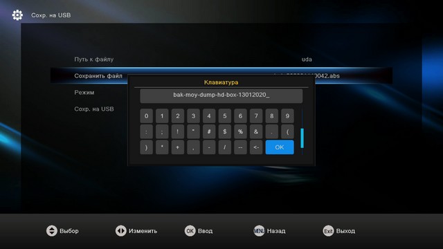

Но если вам такой вариант имени не нравится, то вы всегда можете изменить его в строке "Сохранить файл" нажав кнопку пульта ОК и внести изменения при помощи виртуальной клавиатуры.
Также впоследствии после создания уже на ПК вы можете изменить имя файлу.

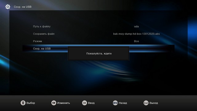

После выбора Сохр. на USB следим за созданием резервной копии программного обеспечения HD BOX

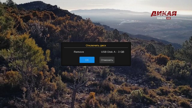

Подготовка файла закончена, выходим в режим просмотра и нажимаем на пульте кнопку безопасное извлечение и отключаем диск, после чего вынимаем флешку и подключаем к ПК, чтобы перейти непосредственно к задаче по редактированию каналов.

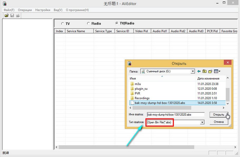

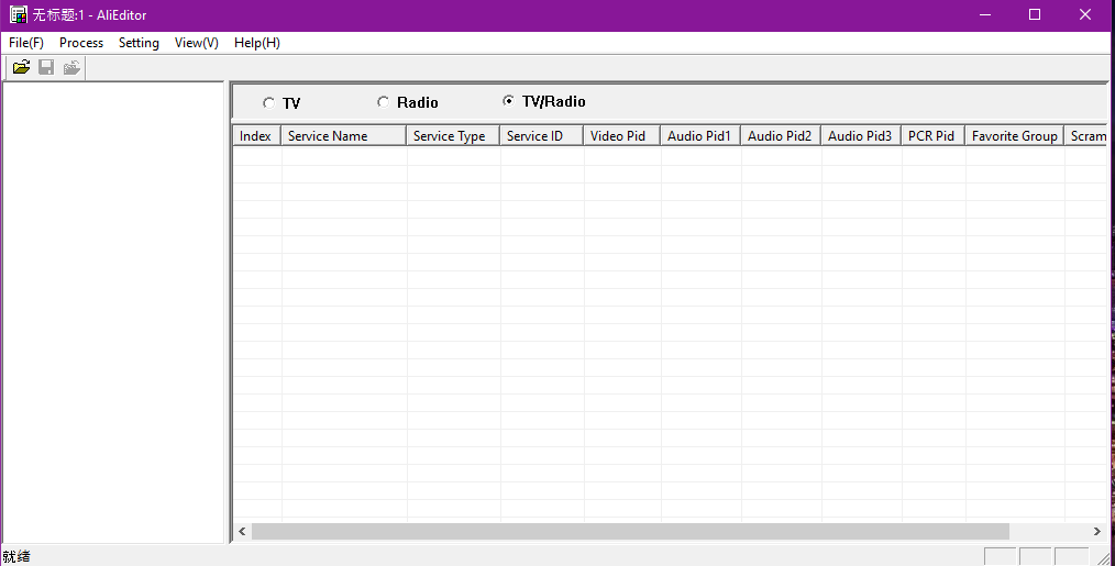

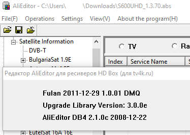

Скачиваем программу редактора AliEditor3-hdbox для ПК с установленной ОС Windows, доступно скачивание по ссылке :!:

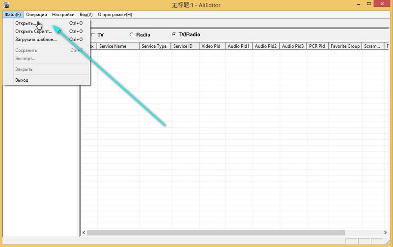

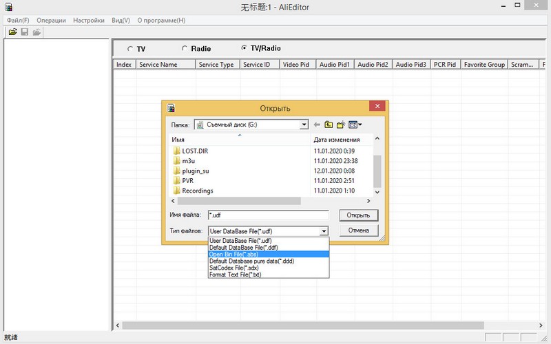

Открываем программу AliEditor3-hdbox и в правом верхнем углу окна выбираем Файл - Открыть - Далее в диалоговом окне меняем тип файлов на "Open bin File .abs" и на накопителе наш файл дампа расширением .abs

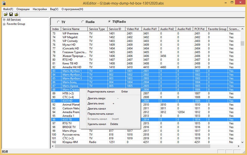

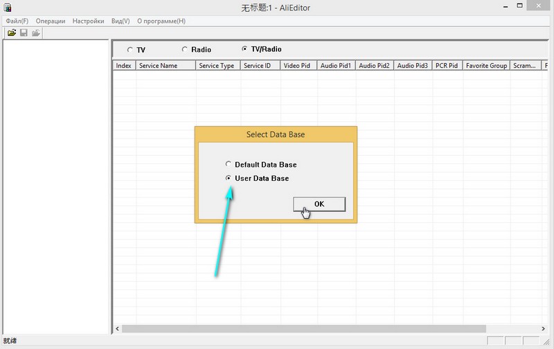

В следующем окне "Select Data Base" выбираем тип базы данных, в нашем случае это база пользователя "User Data Base"
Всё теперь наша база каналов находится в редакторе, мы можем двигать каналы по общему списку, удалять и копировать, а также зажав кнопку Ctrl на клавиатуре выделить группу каналов и применить те же функции что и к одному каналу.

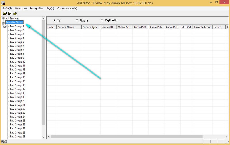

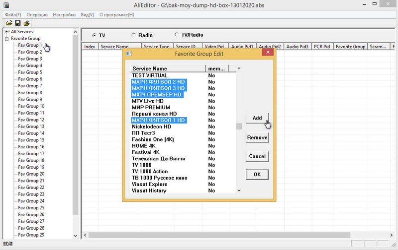

Если вы желаете дополнительно отредактировать фаворитные группы, то вам нужно кликнуть по пункту "Favorite Gruop" и перейти в новую рабочую область.
В рабочей области мы можем сделать правый клик мыши и увидеть доп опции, переименовать фаворитную группу или редактировать группу добавив в неё нужные каналы, например как на изображении ниже. Напоминаю что при редактировании, а именно добавлении для удобства мы можем использовать групповой вид выделения при зажатой кнопке Ctrl левый клик мыши на каждом выбранном канале.

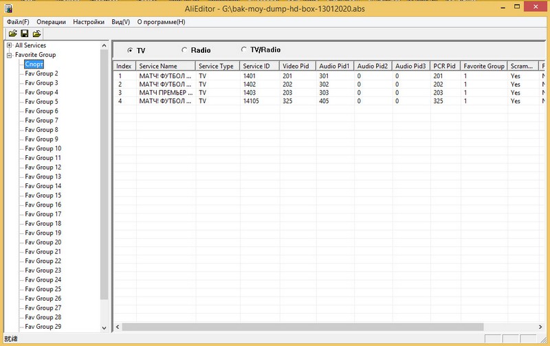

Вот что у меня получилось при конечном результате первой операции и создания фаворита Спорт.

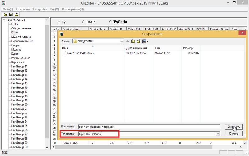

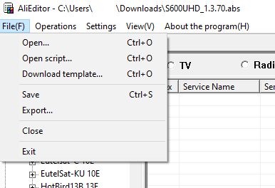

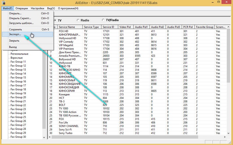

А теперь скриншот уже готового варианта моей базы, для сохранения готовой работы выберете в правом верхнем углу программы Файл - Экспорт...
В строке нового диалогового окна тип файла я выбрал "Open bin File .abs", дал новое имя файлу, выбрал место сохранения и нажал Сохранить и подтвердил что это "User Data Base".

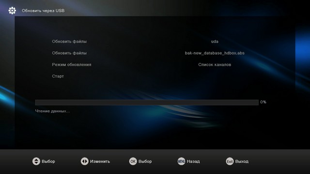

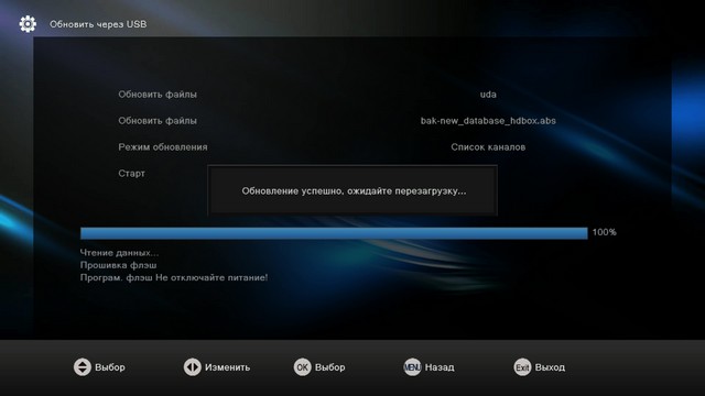

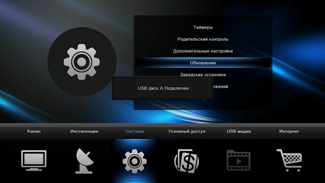

На этом я закончил редактирование каналов, и вставил USB накопитель уже с новым файлом в разъём USB ресивера, после этого в Меню - Система - Обновление - Обновление через USB - выбрав имя файла нового и в режиме обновления указав "Список каналов"
Нажал в строке Старт кнопку ОК и обновил базу каналов которую ранее отредактировал в редакторе AliEditor3-hdbox на ПК, собственно весь процесс прошли с результатом новым упорядоченным списком.

Редактор скаченный по ссылке не русифицирован вместо кириллицы появляются иероглифы. ОС Windows 7
