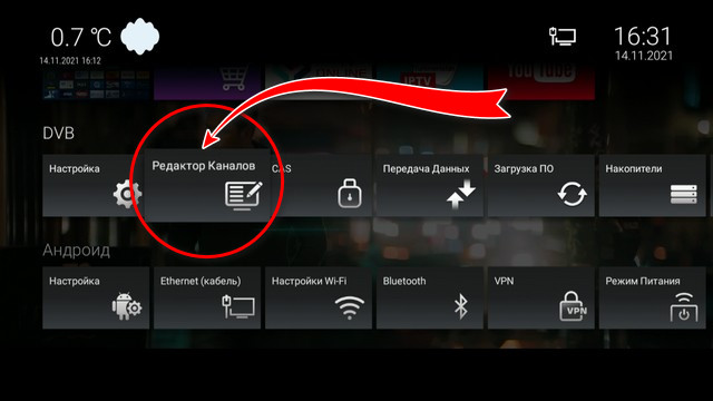

В данной теме я буду рассматривать редактирование каналов только в графической оболочке, пройдёмся по всем пунктам меню редактора и рассмотрим какие типы и варианты редактирования можно применить к списку отсканированных каналов. Конечно сразу заострим внимание что данный редактор не похож на редакторы в других ресиверах базирующихся на процессорах Ali, GX, Montage, STi или Sunplus, тут своя платформа HiSylicon и производитель ПО создал свой функциональный редактор, который нужно изучить пользователю. 👇
И так редактор каналов находится в Меню - DVB - Редактор каналов

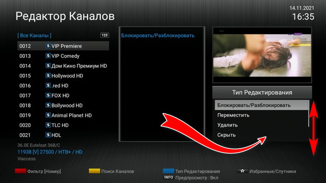

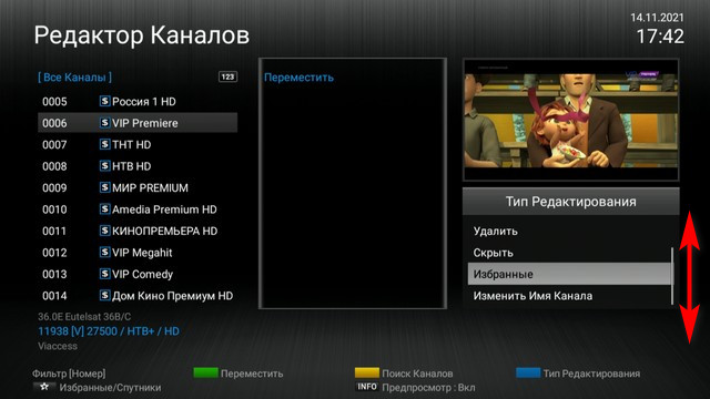

После входа в редактор мы видим "Тип Редактирования" следующие функции для редактирования списка:
Блокировать / Разблокировать - отвечает за блокировку родительским контролем, пароль задаётся в "Меню Блокировок"
Переместить - одна из важнейших функций редактирования, сортировка каналов согласно вашим приоритетам.
Удалить - возможность удалить один или группу выбранных каналов.
Скрыть - отвечает за скрытие канала из списка.
Избранные - отвечает данный пункт редактирования за добавление в фаворитные группы, присутствует дополнительно меню.
Изменить Имя каналов - возможность изменить название канала на ваше индивидуальное.

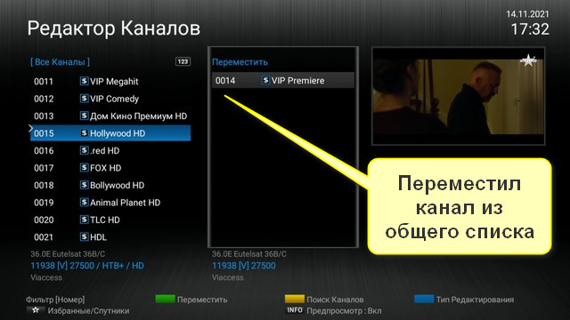

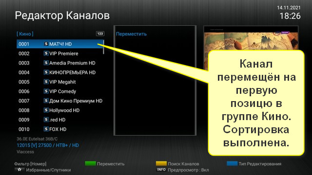

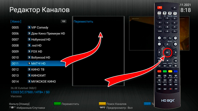

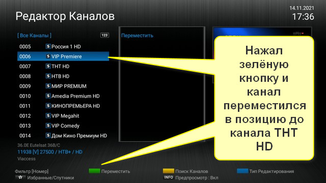

Итак я выбрал функцию "Переместить", список каналов у меня уже отредактирован, чтобы было более легче воспринимать информацию как выполнить задачу с перемещением.
Два окна редактора, в левой части текущий список до изменений, а второе окно справа содержит каналы которые вы выбрали нажав центральную кнопку ОК на нужном вам канале.
То бишь попросту каналы для которых вы хотите выполнить редактирование будут перемещены в правое окно редактора. Переместить можно один или группу каналов, как будет собран в правом окне список, передвигаем курсор в левом окне на ту позицию куда хотите переместить канал или каналы.
Я приведу пример на одном канале, так будет более понятно, сути не изменит и для группы каналов вы будете делать также.

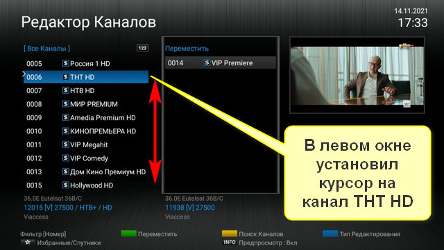

Следует обратить внимание, что канал перемещается "до" на котором установлен курсор, у меня сейчас выбран канал $ VIP Premiere, я его буду перемещать в позицию до канала $ THT HD.
После как навёл курсор на канале $ THT HD я нажимаю ■ зелёную кнопку отвечающую за перемещение и канал будет успешно перемещён в позицию.

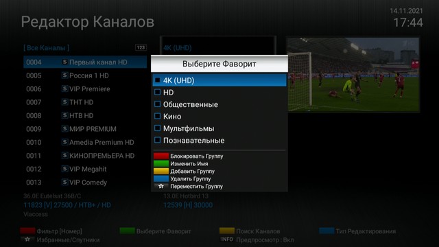

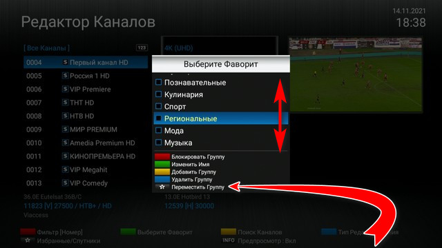

Далее работаем с функцией "Избранные", меняю режим редактирования (как вы помните по нажатию синей кнопки) и выбираю в окне "Тип Редактирования" предпоследний пункт "Избранные", нажав ОК подтверждаю действие и вижу дополнительно меню о котором я упоминал выше.
Перед нами отображаются группы фаворитов и функции которые мы можем применить к этим группам:
■ - Блокировать Группу
■ - Изменить Имя
■ - Добавить Группу
■ - Удалить Группу
⭐ - Переместить Группу (Полезная функция для сортировки очерёдности отображения самих групп избранного). При активации группа подсвечивается жёлтым цветом, перемещение выполняется на одну позицию, если требуется больше, то повторяем действия.

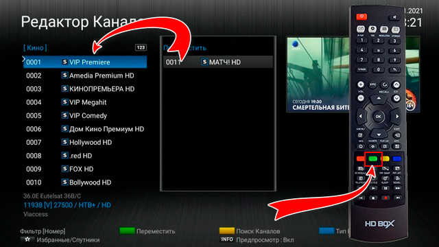

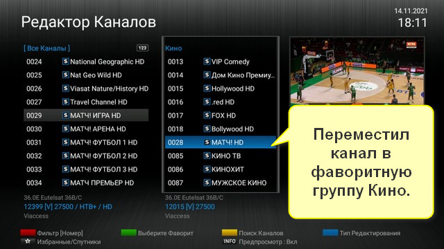

Выбрав группу переходим в неё, я выбрал предварительно уже созданный фаворит "Кино", хочу обратить внимание что тут уже курсор перемещается влево-вправо. Cмысл переключения следующий, тут же можно как добавлять канал в избранное, так и убрать его из избранного.
Чтобы совершить данное действие, выбрав курсором к примеру канал "$ МАТЧ! HD" далее нажимаю ОК и канал перемещается в фаворит Кино.

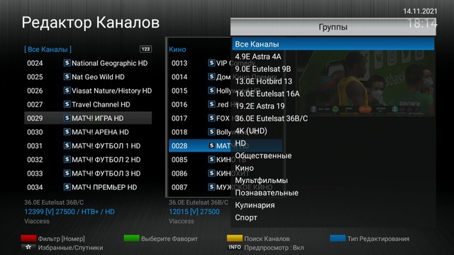

Чтобы сменить группу каналов левого окна, мне достаточно нажать кнопку ⭐ звёздочка, появится выбор спутниковых позиций и фаворитных групп которые доступны. К примеру нужно отсортировать каналы которые я уже добавил в группу "Кино", у меня там добавлен канал "$ МАТЧ! HD".
Проделываем всё точно также как описывал по редактированию выше, выбираем канал жмём ОК, он переместился в правое окно редактора.
Далее в правом окне передвигаем курсор в нужно место куда переместить "$ МАТЧ! HD",
и стоя на канале нажимаем ■ зелёную кнопку, всё канал "$ МАТЧ! HD" перемещён куда и требовалось.

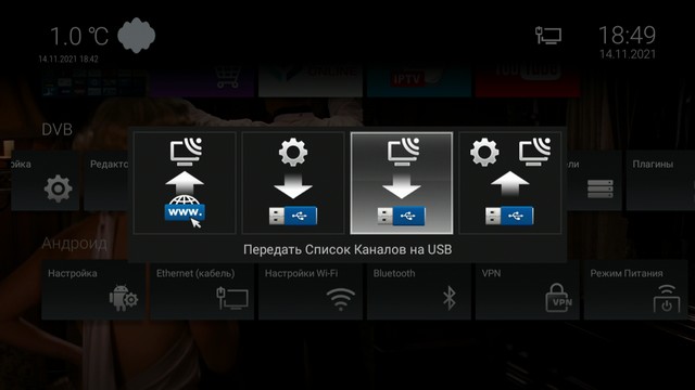

Хочу напомнить что в Меню - DVB - Передача данных - Передать список каналов на USB - вы можете выполнить сохранение вашей резервной копии каналов, после чего поделится списком на форуме или залить в другой ваш приёмник, тем самым не проделывая операции редактирования вновь.
