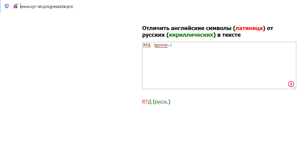

В какой-то мере это удобно, но собрав базу пиконов для пакета каналов провайдера НТВ+, я понял что не совсем всё просто. Проблема была не в символах, а в том что некоторые каналы частично были на кириллице, а частично на латинице и увидеть это отличие лишь можно было например на сервисе: cyr-lat
Имена проблемных каналов мне пришлось взять из базы ресиверов Enigma 2, вписав имя в рабочее окно на сервисе cyr-lat, видел разницу, к примеру:

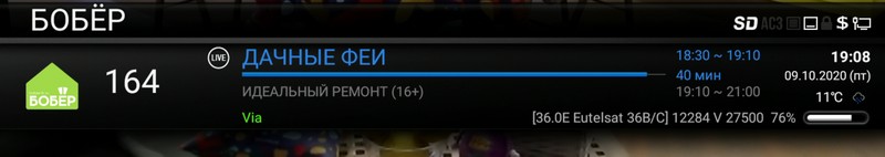

После этого возникла проблема с каналом Бобёр, поскольку ё не определяется в андроиде от слова совсем, то её нужно было просто удалить из имени как лишнюю и сократить имя до Бобр, только тогда всё начало отображать.

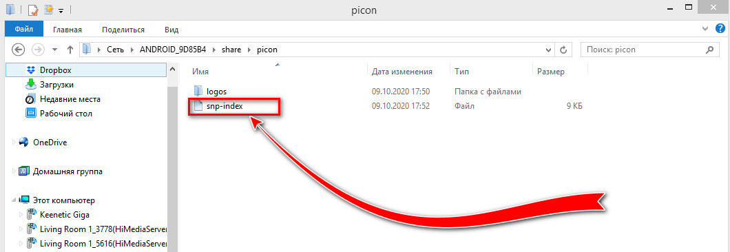

Все имена прописываются в специальный файл с названием snp-index, который я рекомендую редактировать в программе Notepad+.
Находится файл в памяти ресивера Prime по пути \\ip_adress_4kprime\share\picon

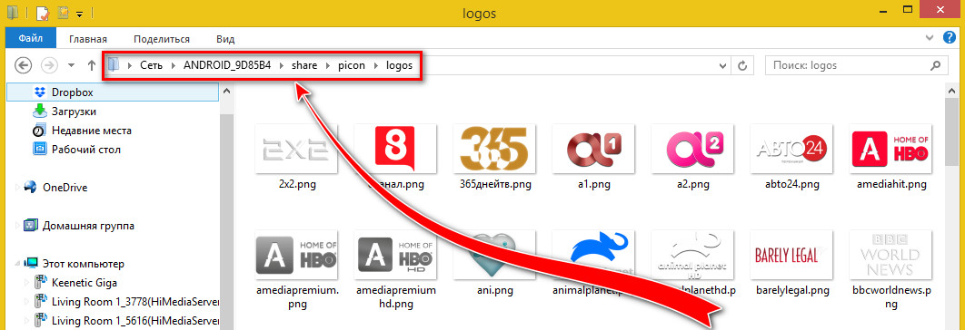

Там же рядом находится папка с логотипами каналов со следующим адресом \\ip_adress_4kprime\share\picon\logos

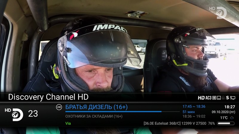

Это отображение в режиме просмотра текущего канала.

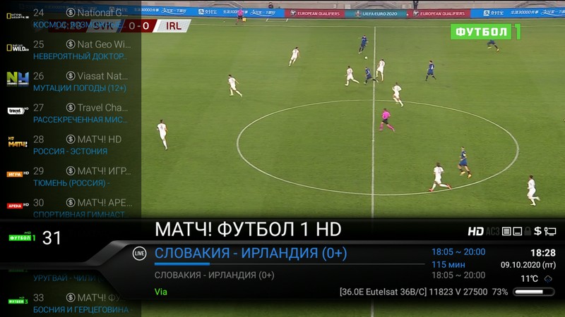

А этот вариант в режиме быстрого списка каналов.

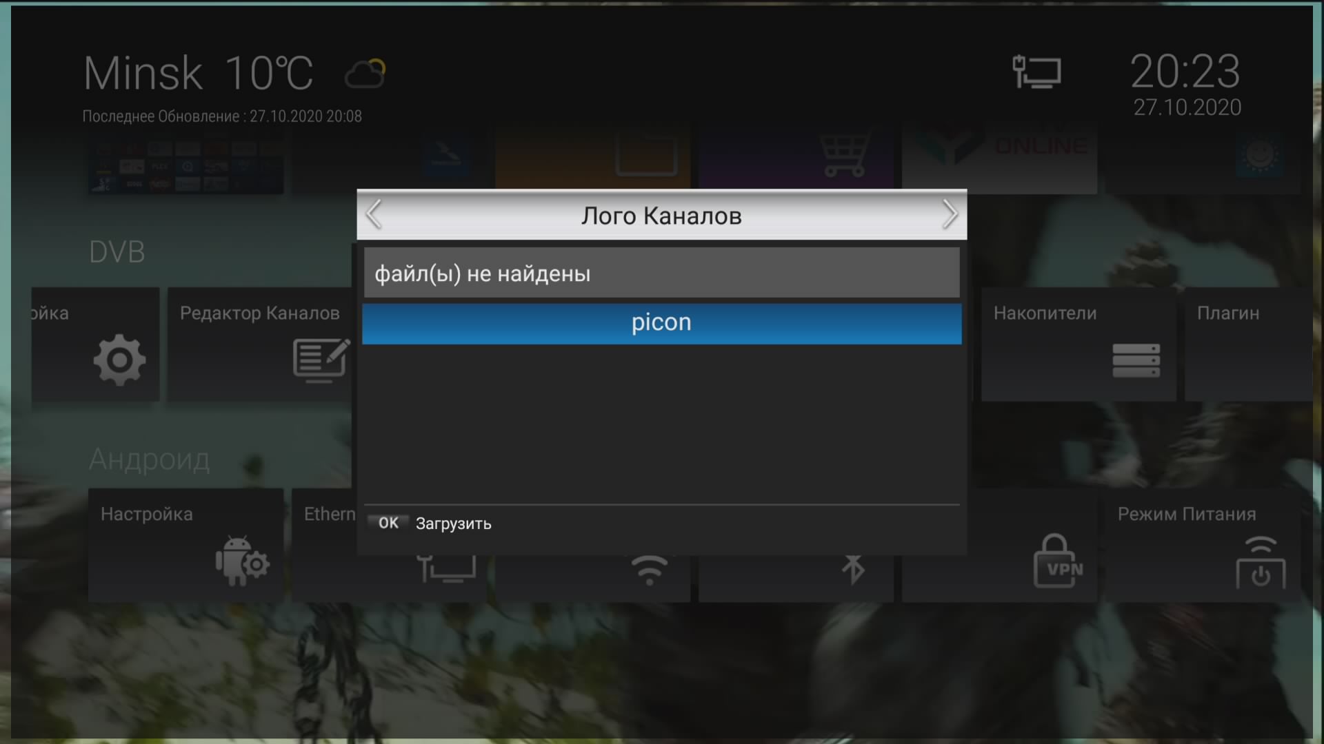

Если можно выложите подробную инструкцию,как загрузить пиконы с флешки,а то полдня провозился и увы результатов ноль,не было у рук.Заранее благодарю.
Логотипы (picon) каналов на HD BOX Prime и HD BOX Prime CI
Сообщение HDbox » 27 окт 2020, 19:00
klin если с флешки, то тут наверно файловый менеджер использовать нужно, а почему со смартфона не сделать это, в разы быстрее будет.

Сообщение ALEXHD » 27 окт 2020, 20:11
Создайте папку picon,туда положите logos ( папка с пиконами ) и файл snp-index ( флешку в ресивер ) В меню ресивера выбираем передача данных,далее загрузка данных с USB накопителя,далее навигационными клавишами вправо-влево выбираем пункт лого каналов,там отобразиться папка picon.Нажимаем ОК,.Но такой способ плох тем что, при добавлении новых пиконов новые заменят старые... То есть по одному не добавить

Сообщение klin » 28 окт 2020, 08:17
Всем спасибо за совет,все получилось,все пиконы загрузил с флешки.Потратил минут 10 времени.
