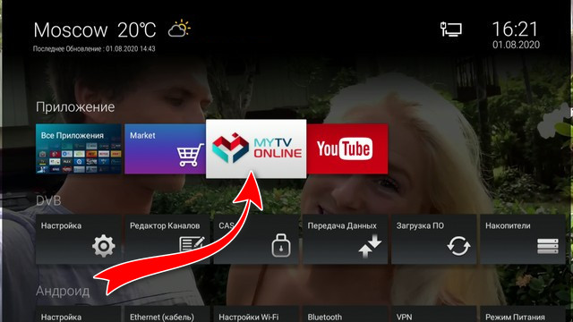

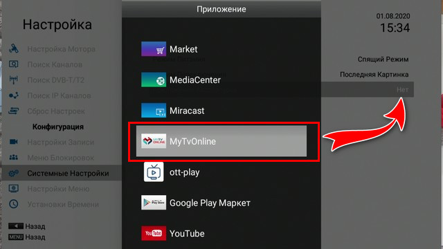

Чтобы из режима просмотра 📡 SAT ТВ быстро перейти в режим плеера MYTV Online, достаточно нажать кнопку IP/SAT и сразу откроется последний просматриваемый канал в режим просмотра.
Также не забываем что ресиверы HD BOX Prime и HD BOX Prime CI поддерживают режим загрузки в любое из назначенных приложений, в том числе и в MYTV Online, достаточно в Меню - DTV - Настройка - Системные настройки - указать в пункте Приложение Автозапуска - MYTV Online.
Мы рассмотрели режимы запуска, а теперь перейдём непосредственно к процессу настройки MYTV Online 👇
Само приложению уже по умолчанию добавлено в избранные и отображается в главном меню 4K Prime, выбираем иконку и нажимаем ОК для входа.

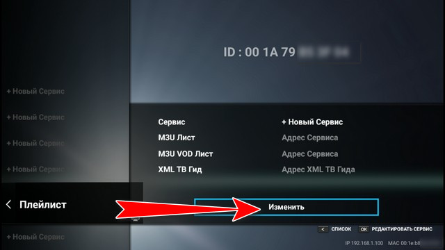

Нажимаем ОК на кнопке Изменить и начинаем ввод настроек для установки плейлиста.
Все данные вводятся при помощи виртуальной графической клавиатуры, двигаемся джойстиком и подтверждаем ввод нужной буквы кнопкой ОК.
Сервис - в данной строке указываем произвольное имя как мы хотим чтобы этот сервис назывался.

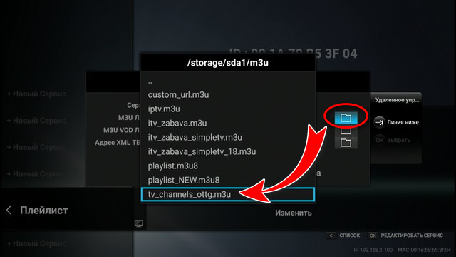

M3U Лист - тут можно указать как URL адрес плейлиста в сети интернет, так и загрузить локально с USB накопителя нажав иконку папка 📁
M3U VOD Лист - тут загрузить плейлист с медиатекой, всё также указав URL или локально из папки 📁 накопителя USB
Адрес XML ТВ Г... - тут указывается адрес XML ТВ Гида по программам, я указал тот который в плейлисте от сервиса, открыв в редакторе Notepad++ вижу в верхней части #EXTM3U url-tvg="http://ottg.tv/epg.xml.gz" адрес: http://ottg.tv/epg.xml.gz

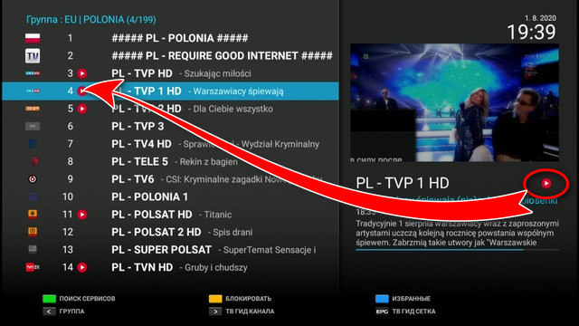

Несколько секунд и открываеться канал в просмотр на вашем экране, в правом верхнему углу уже видно, что начался процесс загрузки файла телепрограммы 📥 "Загрузка ТВ Гида."

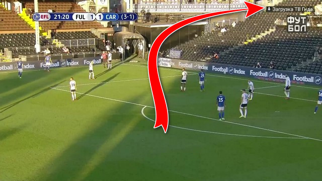

После некоторого ожидания у вас появится и телепрограмма на все каналы сервиса, например на скриншоте ниже канал Russian Extream HD

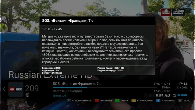

В инфопанели можно увидеть название текущей телепередачи, таймлайн прогресс текущей телепередачи по которому можно отслеживать время просмотра, а в конце таймлайна увидеть остаток времени до окончания данной ТВ программы.
Под таймлайн можно увидеть название следующей телепередачи, а также группу из которой активен в просмотр данный канал.
В правой части инфопанели указан кодек вещания данного потока, время и дата, а также статус подключения интернет сети ✇ и три риски, которые при ухудшении скорости вашего интернет соединения будут терять цветные блоки ▬ ▬ ▬.
Ещё ниже подсказки на функции которые назначили на цветные кнопки пульта ДУ.

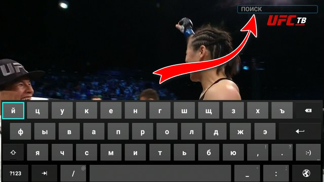

■ - функция поиск канала по названию в плейлисте

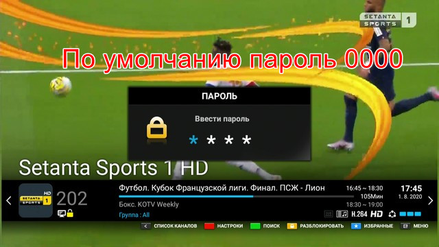

■ - функция блокировать канал

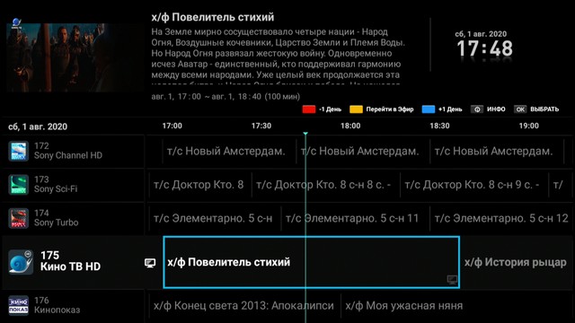

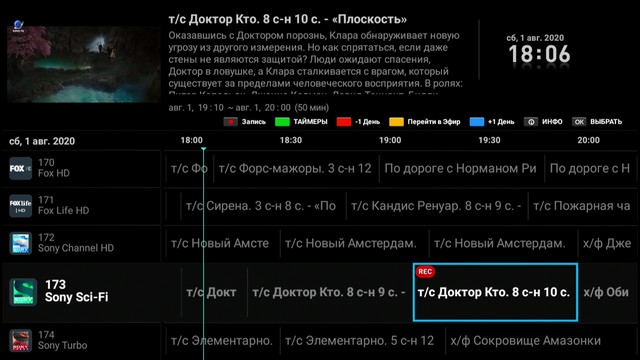

При нажатии кнопки EPG открывается расписание телепередач на все каналы в списке, курсор ▼ указывает на позицию текущего времени (двигается в режиме онлайн), видно сразу прогресс всех телепередач на данный момент, очень удобно просматривать в таком режиме.
В верхней части расписания также можно увидеть функциональные возможности вызываемые цветными кнопками ДУ, давайте рассмотрим:
■ - один день минус в расписании
■ - возвращает курсор к временной отметке на текущее время
■ - один день плюс в расписании

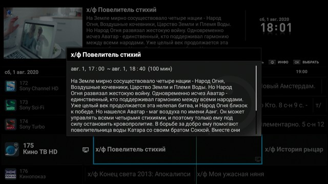

INFO - кнопка по нажатию открывает расширенное описание выбранной программы
ОК - выбор телепередачи, после чего сразу активируются дополнительные функции в верхней части расписания, это:
● - возможность установить таймер на запись, соответственно в указанное время телепередача обязательно будет записано (Внимание! Для использования функций PVR должен быть вставлен накопитель памяти в USB разъём ресивера).
Программа на которую установлена запись обязательно будет помечена в расписании иконкой REC

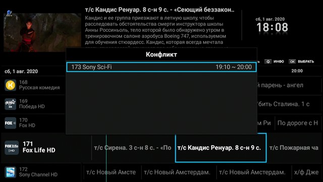

Если таймер следующий будет в перехлёст по времени, то графический интерфейс обязательно предупредит вас об этой проблеме.

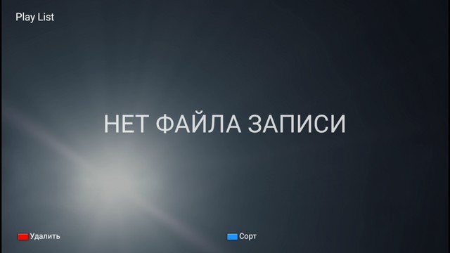

Кнопка пульта PLAY LIST вызывает окно в котором будут отображаться записанные файлы.

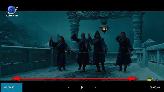

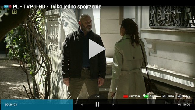

Если в режиме просмотра канала нажать джойстик вправо ►, то появится временная линия функции таймшифт,
в результате вы сможете двигаться по временному отрезку текущей телепередачи, по нажатию ■ жёлтой кнопки вы сможете выставить временной отрезок таймшифт, по умолчанию время работает в авто режиме.

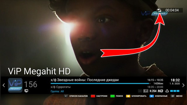

При активной функции таймшифт в верхнем правом углу отображается иконка 🔁 и время отложенного просмотра, в любой момент нажав кнопку STOP можно остановить режим работы авто таймшифт.

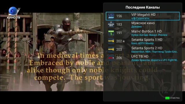

При нажатии кнопки RECALL у вас будет выведено окно с историей переключения каналов, в данном случае можно быстро перейти на предыдущий просматриваемый канал. Тут же нажав ■ зелёную кнопку очистить данный список истории.

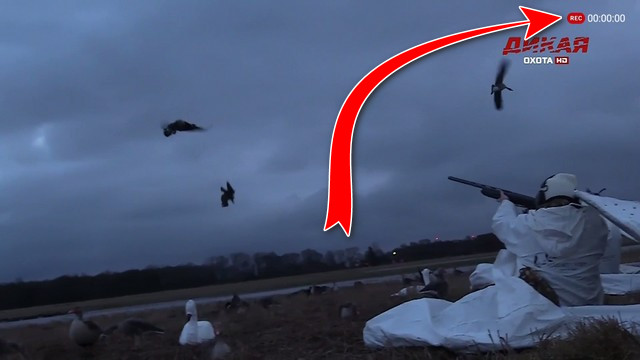

По нажатию кнопки REC в режиме просмотра канала, можно выполнить активацию немедленной записи канала, напоминаю "Для использования функций PVR должен быть вставлен накопитель памяти в USB разъём ресивера".

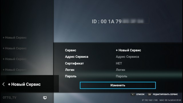

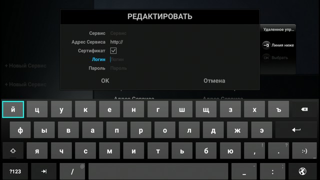

Давайте рассмотрим как добавить портал, в главном меню выбираем пункт СЕРВИСЫ
Далее "+ Новый сервис" давим кнопку "Изменить"
Всё практически так же как при добавлении плейлиста, но данные пишем от портала, разбираем каждый пункт ниже:
Сервис - как и ранее даём произвольное имя сервису
Адрес Сервиса - указываем URL адрес сервера
Сертификат ☑ - выбираем только в том случае если доступ к порталу по авторизации, после выбора станут доступны для ввода поля ниже.
Логин - вводится логин подключения к серверу.
Пароль - вводится пароль подключения к серверу.
После указания всех данных скрываю виртуальную клавиатуру нажав один раз EXIT, перехожу на графическую кнопку ОК и подтверждаю сохранение центральной кнопкой пульта ДУ.

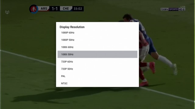

Кнопка RESOLUTION даёт возможность изменить разрешение изображения прямо из режима просмотра.

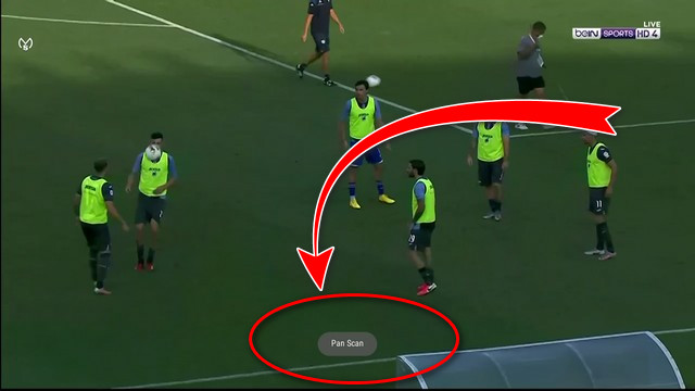

Кнопка V.FORMAT поможет вам при надобности изменить соотношение сторон экрана.

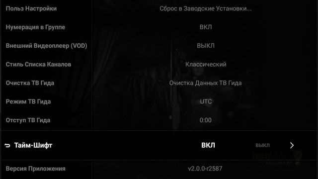

Теперь нам осталось рассмотреть что доступно в расширенных настройках приложения.
Версия Приложения - текущая версия приложения на момент написания статьи v2.0.0-r2587
ID - информация индификатора 4K Prime
MAC - информация сетевой MAC адрес вашего 4K Prime
Окончание - окончание приобретённой подписки портала Stalker
Задержка Меню - Регулировка отклика графического интерфейса
Размер Буфера - размер буфера можно отрегулировать под ваше интернет соединение
Режим HLS - Упрощённый или Быстро, оставил по умолчани.
Польз Настройки - возможность сбросить настройки приложения MYTV Online к заводскому состоянию.
Нумерация в Группе - наличие нумерации каналов в фаворитной группе, по умолчанию активна.
Внешний Видеоплеер (VOD) - при просмотре медиатеки VOD можно задать внешний плеер, хотя и с родным проблем нет.
Стиль Списка Каналов - Классический и Упрощённый, при описании работы с плейлистом я использовал Упрощённый, в режиме Stalker я использовал Классический, это видно на скриншотах выше.
Очистка ТВ Гида - очистить загруженную информацию файла телепрограммы.
Режим ТВ Гида - UTC или Упрощённый, не менял оставил как есть.
Отступ ТВ Гида - даёт возможность скорректировать информацию по времени, если телегид опережает или отстаёт от текущего времени.
Тайм-Шифт - функция отложенного просмотра, по умолчанию Включено, актуально когда подключен накопитель памяти в USB.
