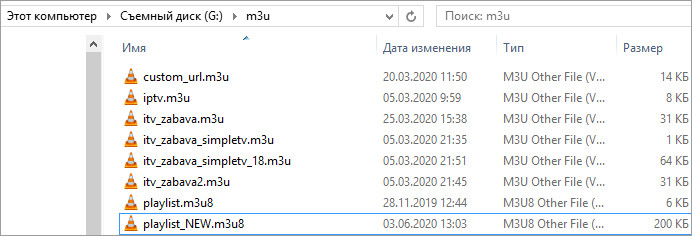

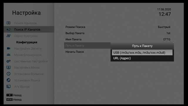

Итак, с самого начала, плейлисты которые вы хотите загрузить в DVB список каналов должны быть с расширением .m3u или .m3u8, загружать мы их будем с USB накопителя, хотя в меню можно выбрать загрузку и по url адресу.
На вашем накопителе USB должна быть папка m3u в которой и будут находиться файлы плейлистов, если просто без данной папки, то ресивер их не увидит.

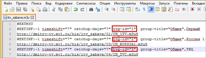

Для начала нам нужно подготовить наш плейлист если мы желаем чтобы он загружался с расписанием телепередач, то как я уже ранее упоминал нам требуется отредактировать поле tvg-id="--" этого плейлиста и вписать нужное значение. Теперь нужно рассмотреть, где брать это значение чтобы всё получилось как требуется.

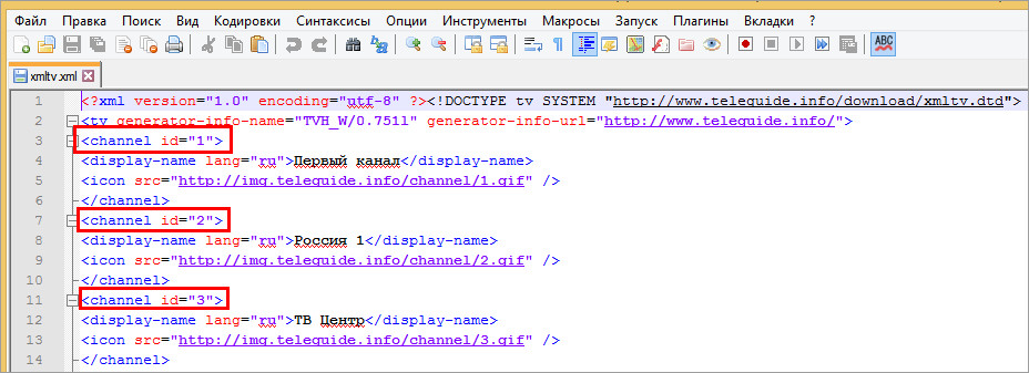

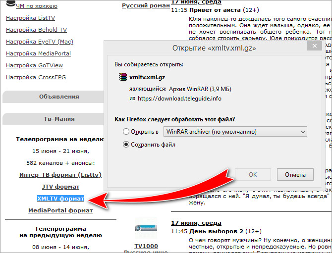

Идём на сайт https://www.teleguide.info/ и скачиваем там XMLTV формат файла телепрограммы, именно из файла xmltv.xml который находится в архиве xmltv.xml.gz мы и будем брать нужную нам информацию.
Открывается xmltv.xml в принципе любым текстовым редактором, но я использую по Notepad++, он будет более удобен, так как весь html код подсвечивается и сразу можно найти требуемое поле информации.
На скриншоте я выделил информацию поля ID, нам же нужен только параметр в кавычках, то бишь для Первого канала нам нужно в плейлисте указать tvg-id="1", а для канала Россия 1 указать tvg-id="2", также для канала ТВ Центр указать tvg-id="3", ну и собственно так далее для каждого канала в соответствии с данными xmltv.xml.
В итоге получаем что-то примерно следующего вида:

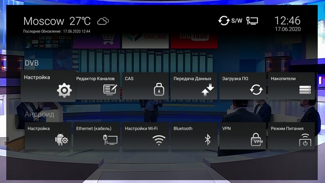

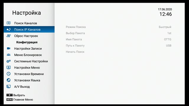

Для примера плейлист есть, теперь его можно загрузить в ресивер, сохраняем файл на флешку и переходим в главное меню раздел DVB - Настройка - Поиск IP каналов Путь к пакету USB выбираем локальный накопитель и загружаем плейлист.

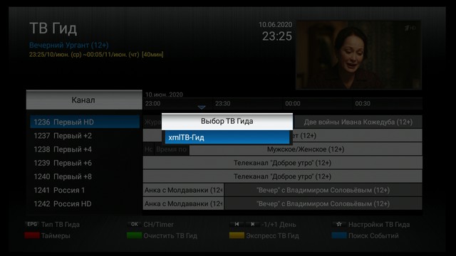

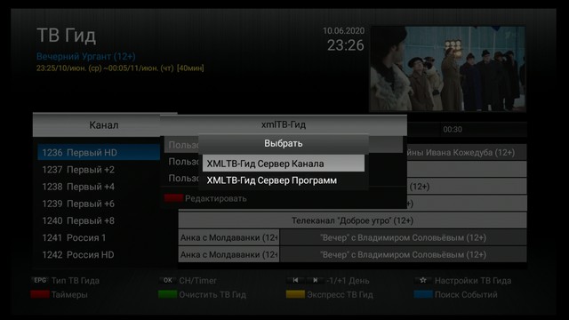

Теперь переходим в телегид, нажав в режиме просмотра кнопку EPG - нажимаем жёлтую кнопку (Экспресс ТВ Гид) - далее xmlТВ Гид - нажимаем красную кнопку (Редактировать).

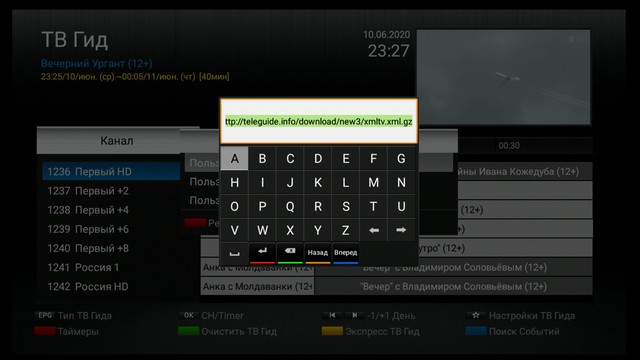

В два поля при помощи виртуальной клавиатуры нужно вписать адрес файла телегида, у меня в примере: https://www.teleguide.info/download/new3/xmltv.xml.gz
XMLTB-Гид Сервер Программ
XMLTB-Гид Сервер Канала

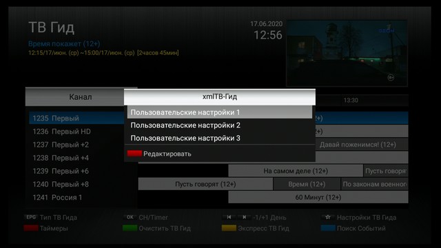

После корректно вписанных настроек просто выходим на предыдущий пункт "Пользовательские настройки 1" и находясь курсором на этом пункте просто нажимаем кнопку ОК на пульте ДУ.
Ожидаем распаковки и обработки данных, после чего если в процессе сделали всё правильно, тог увидим телегид на данных каналах, весь процесс будет отображаться на экране, в виде прогресс бара и информационных сообщений, ждём пока ресивер закончит все операции.

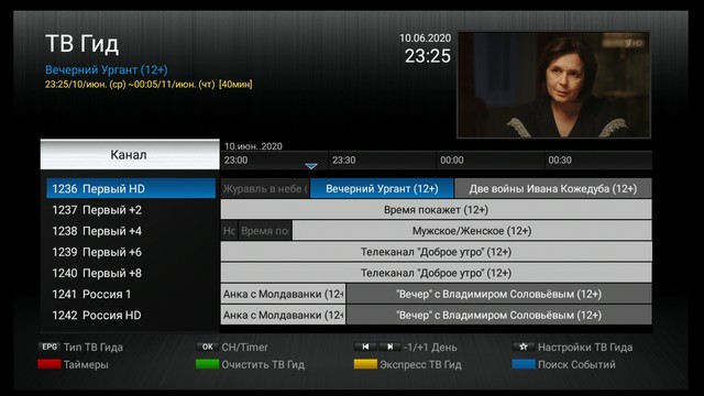

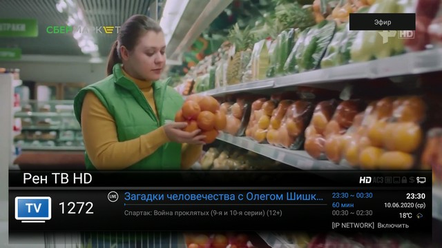

После чего увидим результат для исправленных нами каналов в плейлисте как на скриншоте ниже:
А также в инфопанели самого канала тоже отображается информация о текущей и следующей телепередаче, соответственно в этом случае можно теперь пользоваться функциями PVR устанавливая таймер на запись по расписанию в телегиде.
