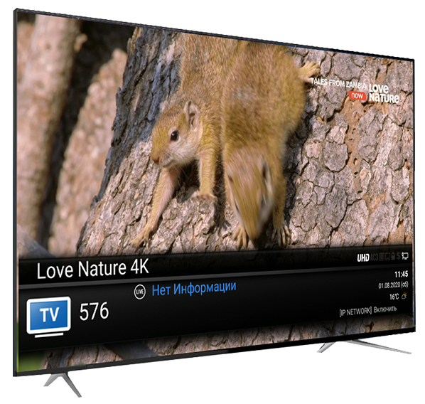

Многим пользователям хотелось заполучить функции ресиверов на Enigma 2, но с более лёгким функционалом настройки и использования, и пожалуй сейчас уже есть такие новые устройства, причём их программный функционал абсолютно не уступает, а в некоторых моментах на огромный шаг опережает и превосходит.
В этой теме опять знакомимся с популярной функцией доступа к потоковым IPTV каналам, а именно загрузка их не в сторонний или какой-либо отдельный плеер программной оболочки, а прямо в общий список каналов, теперь не придётся выходить из просмотра спутниковых каналов 🛰 и перемещаться в другое приложение, а равноценно использовать все каналы в одной базе.
Можно создавать фаворитные списки IPTV каналов как отдельно, так и перемешивать с каналами SAT вещания 📡, в любой сортировке как пожелает пользователь, ставить блокировку родительского контроля, переименовывать, при подключенном к USB накопителе памяти использовать функции PVR запись и таймшифт, а если отредактировать плейлист предварительно перед загрузкой, то увидеть телегид на каналах и ставить на данные каналы таймер на запись и воспроизведение.
Весь функционал лёгок и удобен, загрузка плейлиста происходит прямо через графическую оболочку андроид 7.0 (Nougat).
Итак, для того чтобы загрузить нужный плейлист в ресивер HD BOX Prime или HD BOX Prime CI, у вас на USB накопителе в корне должна быть папка с именем m3u, внутри папки должен находится сам плейлист, название плейлиста абсолютно роли не играет, при загрузке вы будете выбирать нужный.
Ресивер поддерживает расширения плейлистов .m3u и .m3u8
Структура внутри плейлиста стандартная, без лишней писанины и рекламных излишеств некоторый индивидуалов.
Вставили накопитель памяти в любой порт USB на ресивере 4K Prime и переходим в Меню - DVB - Настройка - Поиск IP Каналов:
Режим Поиска - выбирается режим поиска по скорости, по умолчанию установлен Быстрый, собственно менять не нужно.
Выбор Пакета - доступно к загрузке до 6 плейлистов, каждый имеет свое условное имя в базе.
Имя Пакета - в данному пункте пользователь может дать собственное наименование плейлиста который будет отображаться в списке как отдельный фаворит.
Путь к Пакету - можно загрузить как локальный плейлист с расширением .m3u или .m3u8 с USB накопителя, так и по указанному URL адресу из внешней или локальной сети интернет.
Начать Поиск - это последний пункт на выполнение в цепочке пунктов настройки "Поиск IP Каналов" и самый завершающий, после выполнения всех предварительных настроек нажимаем в этой строке ОК для запуска поиска и ожидаем завершения поиска.
Буквально считанные секунды поиска и видим сообщение, что найдено 706 новых телеканалов, вот так легко вы увеличили свой кругозор информации и получили возможность смотреть в разном качестве SD, HD, UHD огромное количество каналов по тематике и направленности.
И теперь уже выйдя в режим просмотра у нас появится новый фаворитный список с именем которое мы ему дали, в моём случае OTTG_iptv.
На этом принцип настройки просмотра IPTV с загрузкой в общую базу ТВ каналов завершаю, а про добавление электронного телегида к данным IP каналам опишем в другой теме.
