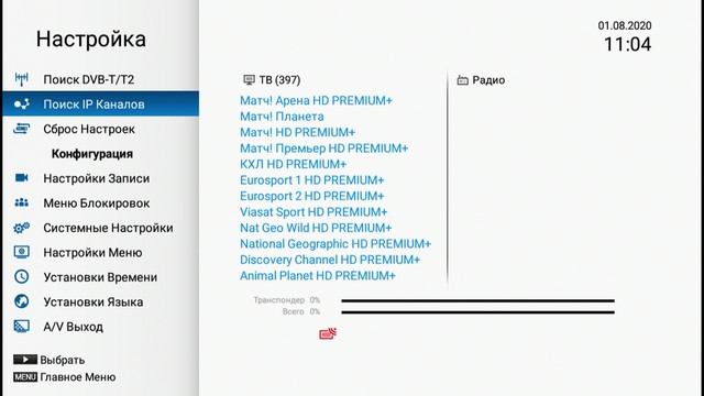

Вставили накопитель памяти в любой порт USB на ресивере 4K Prime и переходим в Меню - DVB - Настройка - Поиск IP Каналов:

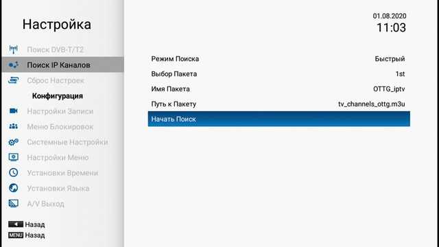

Режим Поиска - выбирается режим поиска по скорости, по умолчанию установлен Быстрый, собственно менять не нужно.
Выбор Пакета - доступно к загрузке до 6 плейлистов, каждый имеет свое условное имя в базе.
Имя Пакета - в данному пункте пользователь может дать собственное наименование плейлиста который будет отображаться в списке как отдельный фаворит.
Путь к Пакету - можно загрузить как локальный плейлист с расширением .m3u или .m3u8 с USB накопителя, так и по указанному URL адресу из внешней или локальной сети интернет.
Начать Поиск - это последний пункт на выполнение в цепочке пунктов настройки "Поиск IP Каналов" и самый завершающий, после выполнения всех предварительных настроек нажимаем в этой строке ОК для запуска поиска и ожидаем завершения поиска.

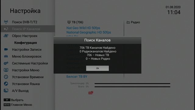

Буквально считанные секунды поиска и видим сообщение, что найдено ☛ 706 новых телеканалов, вот так легко вы увеличили свой кругозор информации и получили возможность смотреть в разном качестве SD, HD, UHD огромное количество каналов по тематике и направленности.

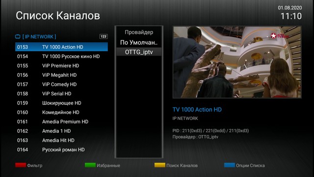

И теперь уже выйдя в режим просмотра у нас появится новый фаворитный список с именем которое мы ему дали, в моём случае OTTG_iptv.
