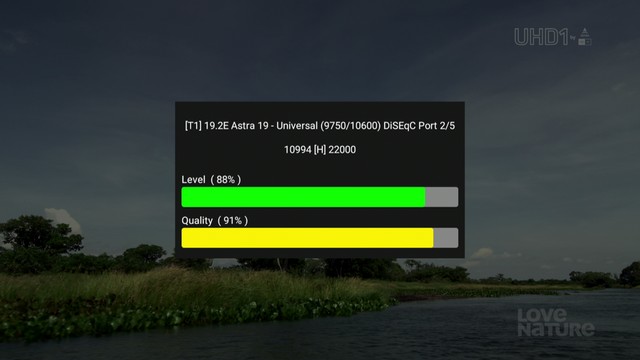

- Нажатие кнопки SIGNAL вызывает большую шкалу сигнала.

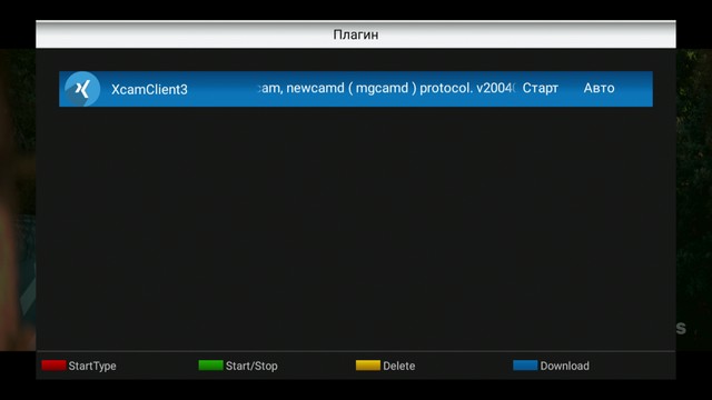

- Нажатие кнопки APPS открывает меню Плагинов.

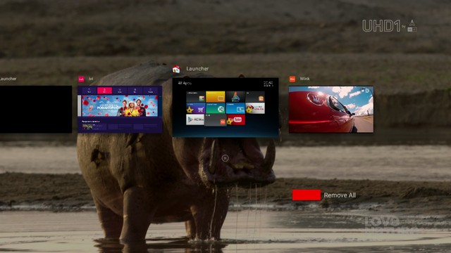

- Длительное нажатие на MENU открывает запущенные приложения Андроида. Джойстик вниз закрывает выбранное приложение, а красная кнопка закроет все процессы.

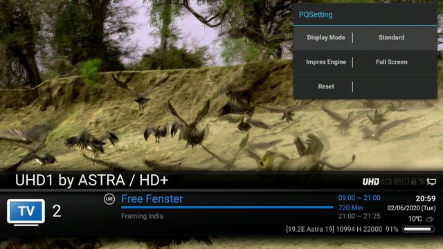

- Длительное нажатие на кнопку V.FORMAT открывает меню настроек изображения.

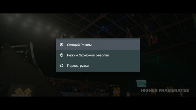

- Длинное нажатие на пульте кнопки STB выключение тюнера.
Вызывает меню режимов СПЯЩИЙ РЕЖИМ-РЕЖИМ ЗКОНОМИИ-ПЕРЕЗАГРУЗКА.

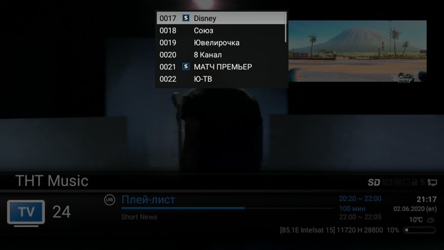

- Нажатие кнопки PIP LIST вызывает список доступных каналов для просмотра в режиме PiP

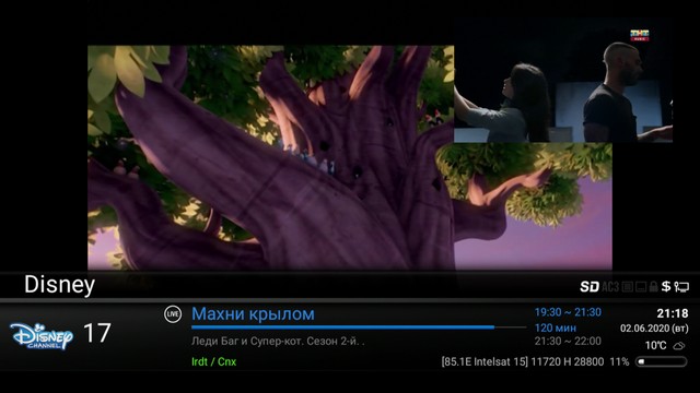

- Нажатие кнопки PIP SWAP меняет окна в режиме PiP между активным и фоновым каналом

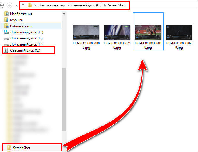

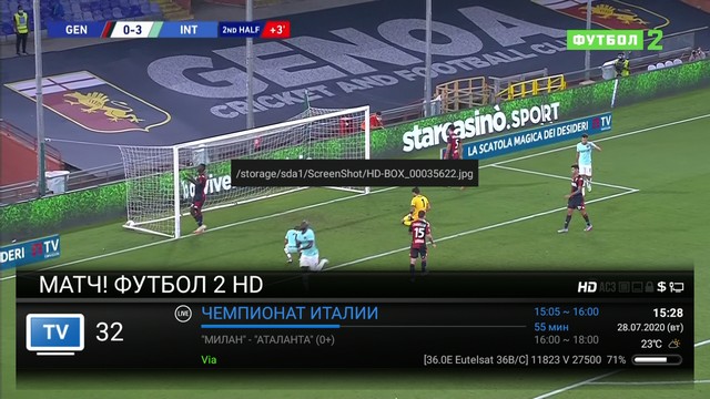

- Чтобы создать скриншот всего что на экране, достаточно долго зажать кнопку ● REC и увидим посередине экрана сообщение что скриншот сохранён на накопитель памяти по пути /storage/sda1/ScreenShot/имя_файла.jpg
Потом на накопителе в папке ScreenShot найдёте все созданные скриншоты.
