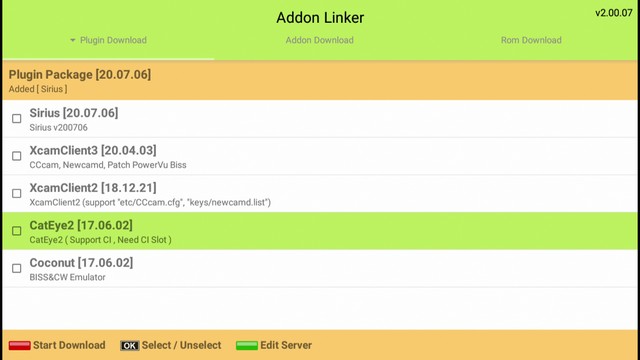

Спутниковый UHD ресивер HD BOX 4K Prime CI поддерживает работу с модулями сертификации CI+ таких крупных операторов спутникового телевидения как НТВ+, Триколор, МТС, но для запуска поддержки и корректной работы CAM CI+ нужно предварительно установить плагин с названием Cateye2.
Если у вас ресивер подключен к интернет сети, то это можно сделать в Меню - Плагин - нажать ■ синюю кнопку и перейти на фид дополнений, выбрать приложение Cateye2, для установки ☑ выбранного нажать ОК, после чего нажав ■ красную кнопку ДУ инсталлировать дополнение.

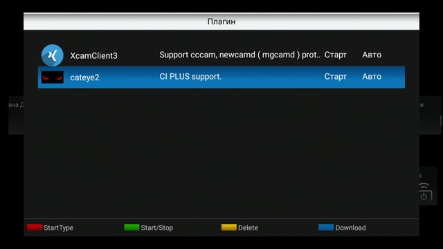

Выйдя в основное меню Плагин и выделив курсором Cateye2 нужно нажать ■ красную кнопку, чтобы установить плагин в режим автоматического запуска после включения ресивера.
И ■ зелёную кнопку для запуска плагина в работу.

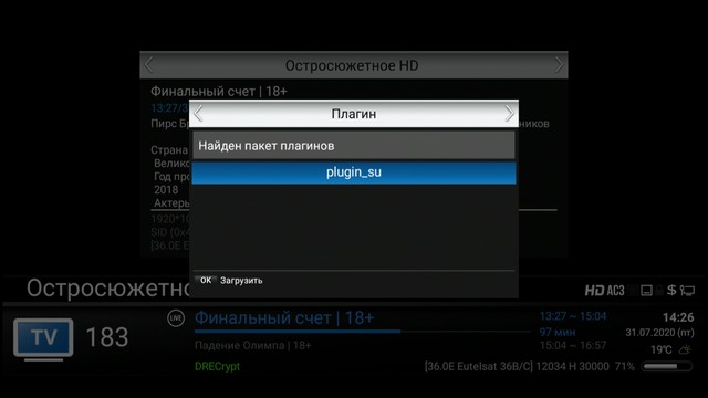

После чего накопитель вставляется в любой USB разъём ресивера, далее на экране появится информационное сообщение:
Найден пакет плагинов "plugin_su"

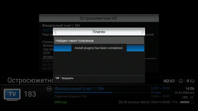

Чтобы установить плагин, потребуется нажать центральную кнопку пульта ОК и получить информационное сообщение: Install plugins has been completed, что собственно означает "Установка плагина была завершена".
Точно так же как описывал выше переходим в главном меню в раздел Плагин - и выбрав Cateye2 ставим плагин в режим автостарта и запускаем.

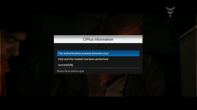

Выходим в режим просмотра кодированного канала оператора и ждём проверки сертификата CI+ и соответственно инициализации модуля.
Пол минуты ⏱ ожидания и видим как появилось изображение канала 📺.
