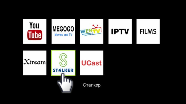

Чтобы открыть приложение, нужно перейти в главном меню на иконку Приложения
Далее выбрать иконку приложения Stalker и нажать ОК

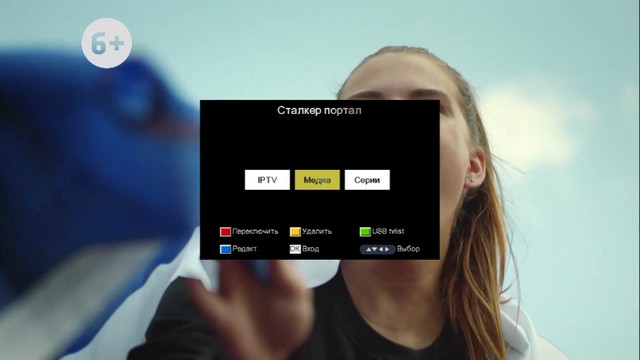

Следующий шаг будет заполнение данных подключения:
МАС-адрес - по умолчанию указан адрес вашей телеприставки, но при надобности можно изменить на любой нужный для авторизации
Пароль - указывается пароль если на сервере присутствует авторизация для подключения.
Имя - указывается логин если на сервере присутствует авторизация.
URL - вводиться url адрес портала в сети интернет.
Все поля редактируются после наведения в строку курсора кнопками центрального джойстика и нажатия ■ синей кнопки ДУ.
■ Переключить - отвечает за переход в другие разделы Stalker портала: IPTV, Медиа, Серии.
■ Удалить - удаляет строку внесённых данных.
■ USB tvhst - даёт возможность загрузить текстовый файл stalker_info.txt с данными портала с USB накопителя, тем самым облегчив ввод данных. Скачать файл можно по ссылке или в прикреплении данного сообщения.

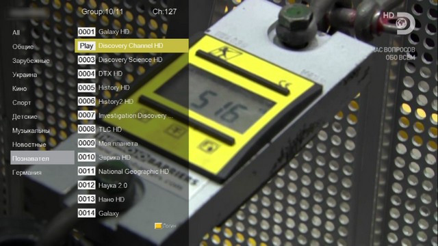

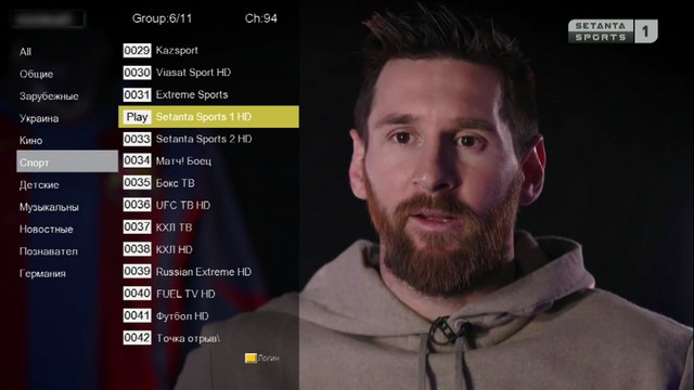

После внесения данных подключения, остаётся лишь нажать кнопку ОК и подключиться к порталу. Всё сразу отображается с разделением списка на фаворитные группы, что очень удобно при выборе или поиске каналы в списке.
