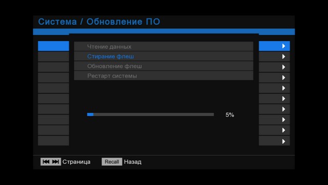

Присутствует несколько вариантов обновления программного обеспечения на ресивере HD BOX S2, можно обновить софт через сеть интернет если у вас присутствует подключение к интернету, а можно и через USB, рассмотрим оба варианта.
1. Для обновления программного обеспечения с USB накопителя вам потребуется любой накопитель памяти в файловой системе FAT32 или NTFS, я проверил на накопителе размером 60Гб. и проблем не возникло.
Скачать программное обеспечение можно в теме: Программное обеспечение для HD BOX S2 (БЕЗ ОБСУЖДЕНИЯ)
Файл программного обеспечения будет запакован в архив с расширением .rar, требуется разархивировать его до вида с расширением .bin и переместить в корневую директорию накопителя.

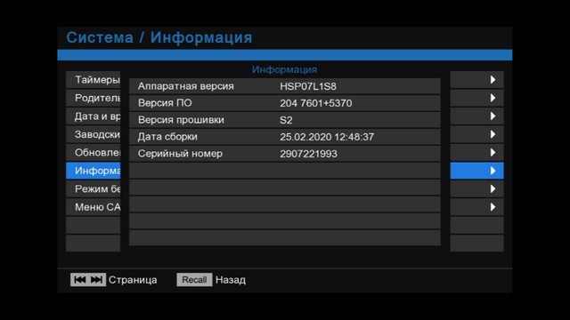

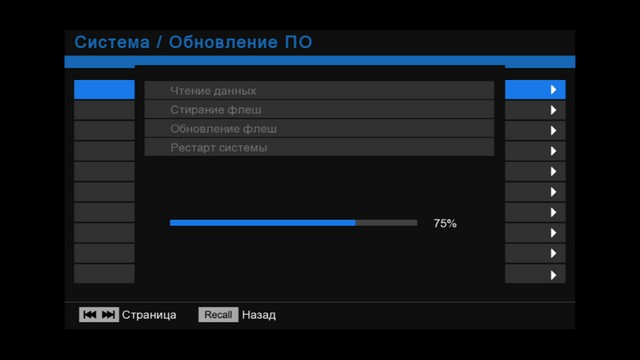

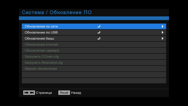

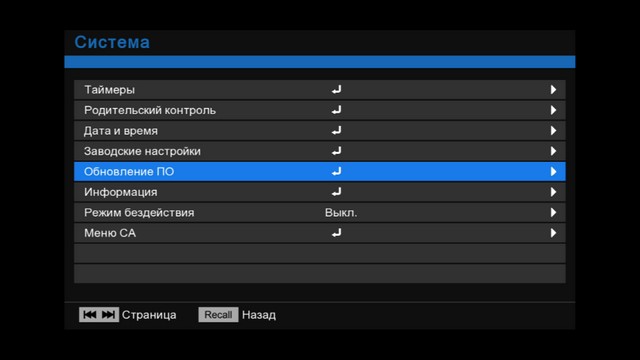

Далее переходим в главное меню и открываем раздел Система Далее пункт Обновление ПО Следующий пункт Обновление по USB В следующем окне файлового менеджера выбираем файл программного обеспечения и нажимаем кнопку ОК Обновление программного обеспечения выполняется в несколько этапов, за ходом можно следить по шкале прогресса которая должна выполнить 100% После обновления ресивер перезагрузится и войдёт в режим работы с новой версией ПО. Проверить информацию об обновлении можно в Меню - Система - Информация: 2. Вариант обновления программного обеспечения по сети выполняется в Меню - Система - Обновление по сети Главное условие обновления программного обеспечения по сети, это стабильность вашего интернет соединения, поэтому если вы не уверены, то стоит выбрать вариант обновления через USB.

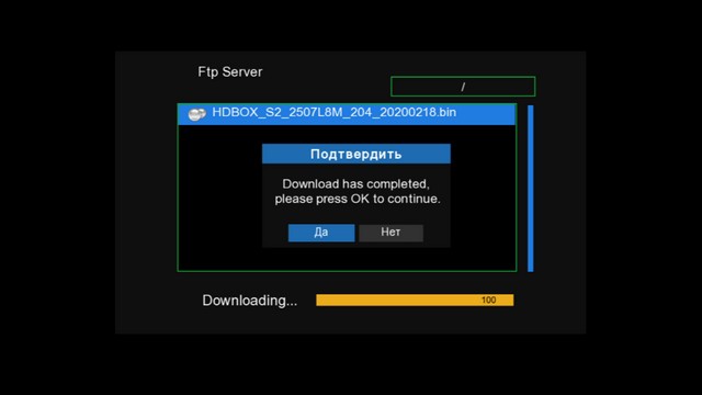

Входим в пункт Обновление по сети и выбираем доступную версию на сервере, нажимаем кнопку ОК для запуска процесса обновления.
После загрузки ПО с сервера вам будет задан вопрос: Загрузка завершена, пожалуйста, нажмите OK, чтобы продолжить.
Подтверждаем и ожидаем успешного завершения процесса обновления до 100%
3. Также присутствует вариант создания Дампа ПО, это ваша резервная копия которая будет содержать все настройки и базу каналов, можно будет держать для себя в случае аварийного восстановления или поделиться на нашем форуме с другими пользователями.

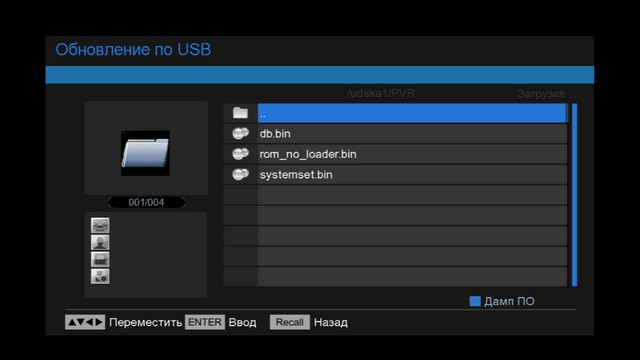

Для того чтобы создать дамп ПО, требуется подключить USB накопитель к свободному USB разъёму, перейти в Меню - Система - Обновление по USB - далее ОК, выбрать папку в которой будет создана резервная копия и нажать синюю кнопку. Некоторое ожидание выполнения процесса и буквально через несколько секунд у вас будет создано три файла:
db.bin - база данных с каналами.
rom_no_loader.bin - дамп обновления.
systemset.bin - системные настройки. В последствии обновив тот или иной файл можно восстановить вашу резервную копию.
Если не ясно как выполнить обновление программного обеспечения по сети интернет, то более подробно в видео!

Добавлю от себя-при создании дампа на флэшку упорно сопротивлялся любой флэшке в htfs-"ошибка файла" выдавал,на флэшку в fat32 всё без проблем записалось,хотя прошивался с ntfs без проблем.
- Posts in topic: 6
Обновление прошивки на ресивере HD BOX S2
and1204@, уточним момент и надеюсь будет исправлено в новых версиях ПО.
- Posts in topic: 6
and1204@, проверил создание бекапа на диск два Tb в файловой системе NTFS, всё создало без проблем, прошивка актуальная последняя на данный момент.
