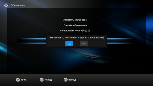

Вставляем USB накопитель в ресивер и через меню на ресивере переходим в раздел Система - Обновление ПО - Импорт каналов Enigma2 из import_db
Нажимаем на этом пункте центральную кнопку пульта ОК, далее соглашаемся в информационном окне с обновлением и ожидаем 20-30 секунд, в зависимости от количества каналов, время загрузки может быть другое. По завершению загрузки по центру экрана появится надпись "Успешно".
