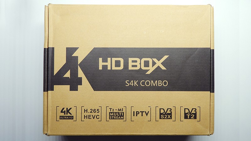

Итак, пользователь купил HDBOX S4K COMBO и принёс его на место инсталляции, обращаю внимание что в холодное время года рекомендую чтобы вся упаковка постояла от 1 до 2 часов при комнатной температуре, так как при резкой перемене температур образуется конденсат на поверхностях как самого устройства, так и комплектующих.

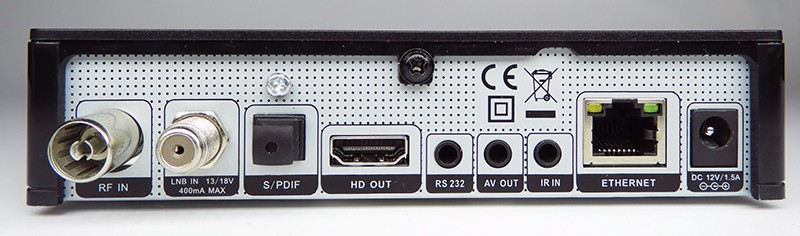

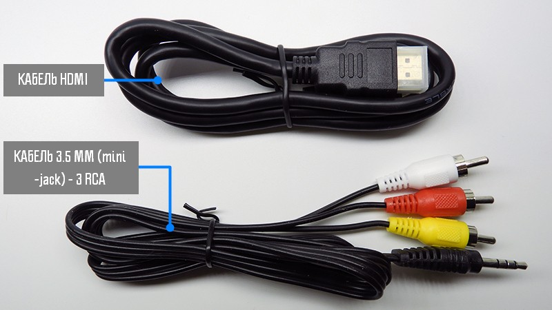

Следующий шаг подключение устройства к ТВ экрану аудио-видео кабелем, в комплектации присутствует полный комплект кабелей как для подключения через композитный разъём шнуром RCA - миниджек, так и для высококачественного подключения через HDMI-HDMI кабель. Все разъёмы подписаны соответствующей маркировкой и ошибиться тут просто невозможно, тем более в комплекте к ресиверу идёт краткая инструкция первичной инсталляции в картинках.
Да, не забываем что все подключения аудио-видео кабелей, интернет кабеля, кабеля от спутникового, эфирного, кабельного провайдеров вы должны подключать при выключенном ресивере и телевизоре, дабы потом не винить устройство по причине что у вас может пробить статическое напряжение и вывести из строя какой-либо элемент.

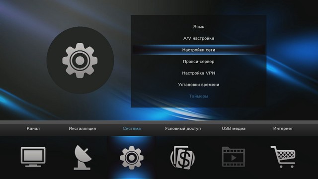

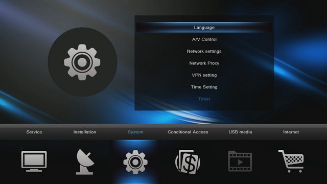

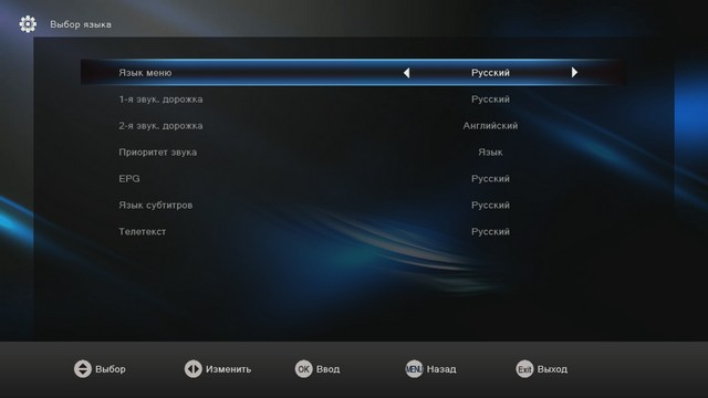

Поскольку ресивер по умолчанию загружается с английским языковым меню, то требуется нажать кнопку Меню на пульте дистанционного управления ресивера и перейти в раздел Система, этот раздел имеет иконку шестерёнка и выбрать пункт Language, именно в данном пункте мы изменим язык оболочки на Русский.

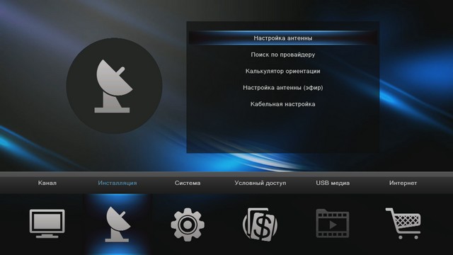

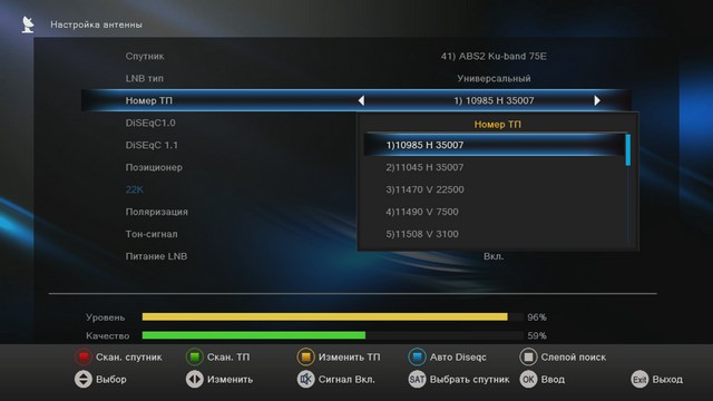

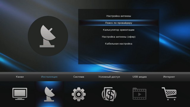

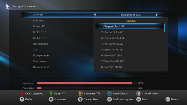

Далее можно переходить к настройке спутниковых каналов, кабель от спутниковой антенны подключается к разъёму LNB IN на тыльной стороне ресивера. Операция по поиску каналов выполняется в разделе Инсталляция - Настройка антенны -
В строке спутник нажав кнопку ОК выбираем в списке спутниковую позицию на которую у вас настроена спутниковая антенна

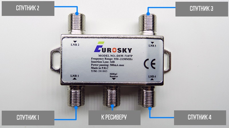

Если у вас один спутник, то проблем не возникнет и можно приступать к поиску каналов, а если несколько, то для каждой спутниковой позиции вам потребуется указать настройку DiSEqC переключателя который располагается всегда по месту установки спутниковой антенны.
На скриншоте ниже я постараюсь изобразить что из себя представляет данное устройство коммутации и примерно как происходит подключение, на изображении сразу будет понятно. В большинстве случае используется DiSEqC переключатели с протоколом 1.0, но могут также стоять с протоколом 1.1 и эта информация у вас отображена на стикере самого переключателя или упаковки от него, в соответствии с этими данными вы и будете выбирать строку переключателя DiSEqC 1.0 или DiSEqC 1.1
При успешном наличии уровня в шкале Качество, это будет означать об успешной настройке спутниковой позиции. Если вы настраиваете только FTA каналы без кодировки, то рекомендую вам сервис по ссылке :!: , где вы сможете получить информацию на какой частоте спутника располагаются нужные для вас каналы. В строке Номер ТП нажимаем ОК и выбираем нужную вам частоту, сравнивая данные с таблицей сайта Flysat на который я предоставил выше ссылку, далее ещё раз ОК, чтобы выбрать нужную частоту и по нажатию зелёной кнопки активировать поиск для выбранного ТП.

Если провайдера платного ТВ, то будет всё на много проще, например как в моём случае я настраиваю провайдера спутникового Орион Экспресс, это спутниковая позиция Intelsat 15 - 85.2° E, у меня занимает порт 9 переключателя DiSEqC с протоколом 1.1

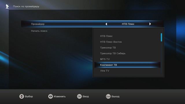

Для удобства поиска платных провайдеров я покажу вам способ как найти быстро все каналы нужно провайдера, я делаю возврат на один шаг назад в основной раздел Инсталляция и выбираю пункт Поиск по провайдеру - в следующем меню выбираю нужного мне провайдера и активирую поиск каналов в строке Начать поиск по нажатию кнопки ОК.
Буквально через несколько секунд программное обеспечение закончит поиск всех частот провайдера и проинформирует вас о количестве найденных каналов, далее можно выходить из меню и начать просмотр. Каналы данного провайдера у меня открываются посредством карты условного доступа в кодировке Conax, также была проверена карта этого же оператора, но в кодировке Irdeto, всё работает без замечаний, каналы декодируются быстро.

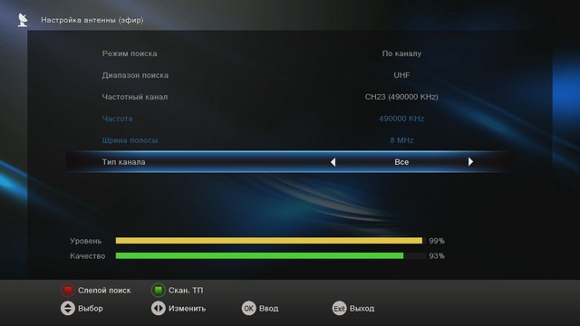

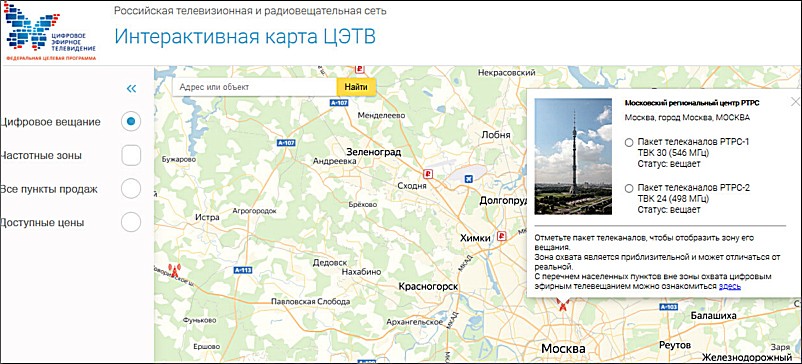

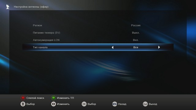

Приступаем к следующем стандарту приёма, это цифровое эфирное телевидение в стандарте DVB-T2, к разъёму на тыльной стороне ресивера RF IN должна быть подключена эфирная антенна дециметрового диапазона.
В разделе Инсталляция переходим в пункт Настройка антенны (эфир) - далее сразу обращаем внимание на пункт Питание антенны (5V) без надобности вы его не должны активировать, данный пункт активируется только при установке активной антенны с усилителем 5 вольт, если у вас антенна короткозамкнутая и не имеет усилителя, то данный пункт должен быть как по умолчанию в положении Нет.
В принципе всё у нас настроено, антенна ваша настроена на передающий центр и получает полезный сигнал, вам остается нажать красную кнопку для запуска автоматического поиска эфирных DVB-T2 каналов, прогресс поиска длится от 0 до 100%, прерывать поиск не нужно, телеприставка по окончанию поиска сама проинформирует о количестве найденных каналов и завершит операцию, останется только выйти в режим просмотра.
Если же вы хотите найти каналы быстро, то нужно воспользоваться ручным поиском по нажатию зелёной кнопки, выбрать частотный диапазон UHF и в строке Частотный канал указать рабочую частоту, информацию о рабочих частотах вы можете найти на картографическом сервисе РТРС по ссылке :!: , выбрав на карте ваше место установки приёмника и найдя ближний к вам передающий центр кликнуть на него левой кнопкой мыши и вы увидите нужные вам частотные каналы первого и второго мультиплекса.
После как узнали данные о частотном канале работающем в вашем месте, выставляем в строке Частотный канал и сразу опускаем глаза в нижнюю часть экрана на показатель шкалы качества, если показывает от 40% и выше, то можно нажимать зелёною кнопку для начала поиска по указанной частоте.
Вот в принципе и всё, кратко и всё ясно, настроек минимум и получаем от 20 до 30 каналов в цифровом качестве на экран вашего ТВ.

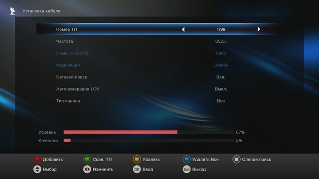

Если вы живёте в многоквартирном доме, то у вас должна быть возможность подключения к кабельным операторам раздающим сигнал в цифровом формате DVB-C, кабель подключается в разъём RF IN.
Для начала поиска в разделе Инсталляция переходим в пункт Кабельная настройка - далее чтобы ресивер выполнил поиск в автоматическом режиме нажимаем белую кнопку пульта, данная кнопка находится в нижней части пульта ДУ над синей и ожидаем завершения прогресса от 0 до 100%, прерывать поиск не нужно, ресивер сам завершит поиск и отрапортует сколько каналов найдено по результату. После завершения поиска можно выходить в режим просмотра и просматривать цифровые кабельные каналы.
В ручном поиске вы также можете выбирать нужные частоты, но информацию о частотах вы можете получить только на сайте оператора кабельной сети или по телефону техподдержки если вы его знаете.

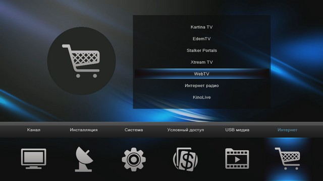

Если у вас временно отсутствует подключения от спутниковой или эфирной антенны, а интернет соединение уже присутствует, то вы можете воспользоваться вариантом просмотра интернет телевидения, для этого нужно подключить телеприставку проводным или беспроводным интернет соединением, все настройки выполняются в разделе Система - Настройки сети.
После успешной настройки интернет можно перейти в раздел меню интернет, там будет доступно огромное количество приложений которые работают через интернет канал, такие как YouTube, Чтение RSS, Прогноз погоды, Kartina TV, Edem TV, Stalker portal, Xtream TV, Интернет радио, о всех этих приложениях мы будем знакомиться в отдельной теме, а для настройки интернет телевидения нам нужно приложение Web TV.

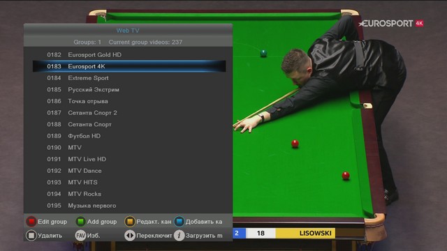

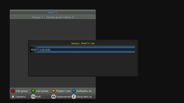

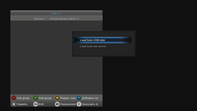

Именно в WebTV загружается плейлист с IPTV каналами, данный плеер поддерживает плейлисты с расширением .m3u или .m3u8
У вас на флешке должен быть рабочий плейлист, получить такой можно от вашего интернет провайдера если он предоставляет доступ к своему плейлисту или на сторонних сервисах. Возможно бесплатных плейлистов доступных в сети интернет, но этот вариант не всегда стабильно и долго работает, и это будет для вас не лучший вариант. Загрузка плейлиста выполняется по нажатию кнопки пульта INFO, а далее выбрав плейлист подвердить центральной кнопкой ОК.
Для себя я конечно выбрал коммерческий вариант но с минимальной оплатой, я воспользовался сервисом по ссылке :!: и после регистрации и оплаты скачал рабочий плейлист, это не реклама, а только пример, вы в интернет сети можете найти сотни подобных сервисов на любой кошелёк и стабильность просмотра.
После загрузки я получил огромный список каналов в качестве SD, HD и даже 4K, а так как у нас ресивер с поддержкой коденка H.265, то я каналы могу смотреть даже в IPTV плеере, что собственно я и делаю, список каналов в моём случае вышел на 237 каналов, все работают стабильно при моём интернет соединении.
