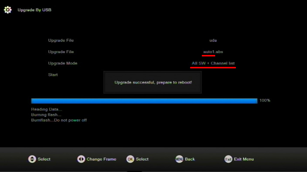

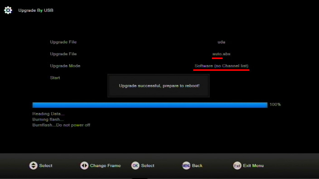

Чтобы прошить ресивер автоматически, файл с новой версией прошивки переименовать в auto.abs или auto1.abs или auto2.abs,
скопировать в корневой каталог USB носителя FAT32 и подключить его к работающему ресиверу.
После распознавания системой USB носителя процесс обновления начнётся автоматически, и остаётся только дождаться его окончания и автоперезагрузки.

  • для обновления в режиме "ПО" файл должен иметь имя: auto.abs
  • для обновления в режиме "ПО+Список каналов" файл должен иметь имя: auto1.abs
