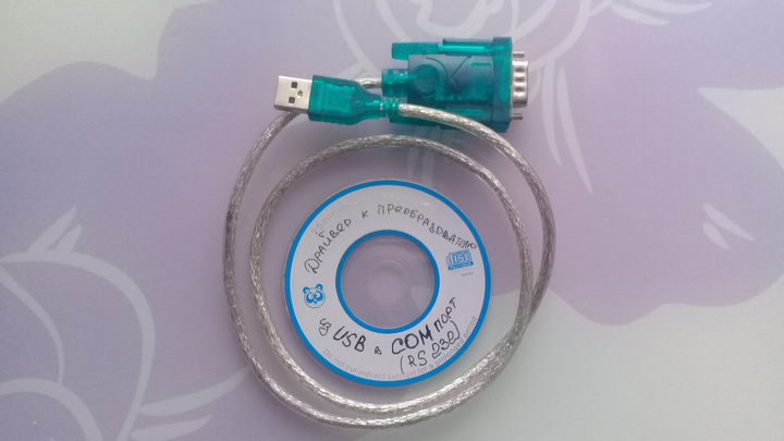

1. Комп или ноут с разъёмом RS232 (при отсутствии разъёма, переходник USB=RS232 и установленные к нему драйверы)

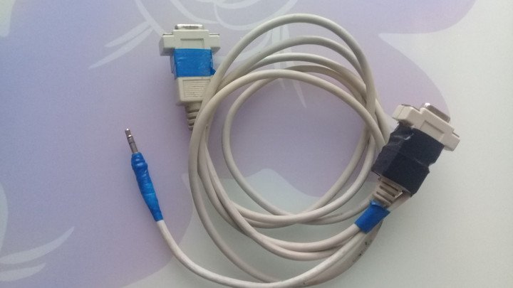

2. Шнур для прошивки, через RS232. Расспайку смотрим тут: http://tv4k.ru/viewtopic.php?p=14270#p14270
3. Загрузчик Upgrade Tool v2.0.0c
4. Ресивер.
На современных компах разъёма RS232 уже не найти. По этому приобретаем переходник USB=RS232 и устанавливаем драйверы к нему.
