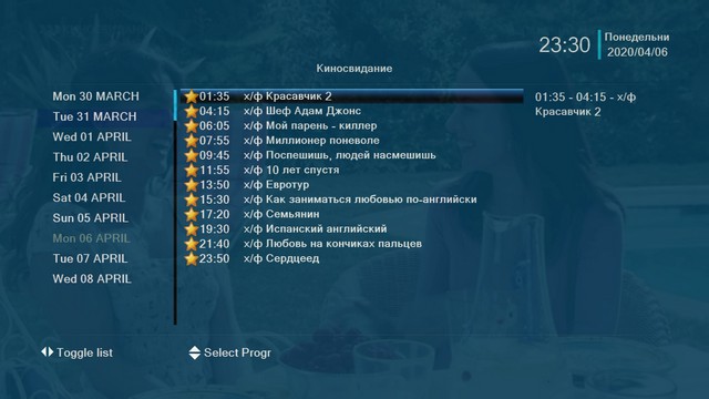

Ввели данные и нажимаем кнопку ОК, после чего появится следующее графическое меню как на скриншоте ниже.
Дальше находясь на группе IPTV ещё раз нажимаем кнопку ОК и ожидаем загрузки фаворитных групп каналов.
После выбрав группу по тематическому названию появляется список каналов, выделяем нужный и нажав ОК появится воспроизведение в окне предпросмотра,
при повторном нажатии ОК переход в полный экран режима просмотра, в инфопанели можем видеть расписание будущих телепередач.
Если находясь в списке каналов перейти в правую часть, нажав джойстик вправо, то увидим расписание EPG, а если на канале который вы выбрали присутствует "Архив" прошедших ТВ передач, то выбрав в расписании мы можем вернуться по дате и времени и воспроизвести.
Каналы на которые присутствует "Архив" в общем списке каналов помечены красным маркером.
На скриншоте выше я включил просмотр телепередачи которая транслировалась в 08:45 сегодняшнего дня, собственно на данном канале архив телепередач доступен на текущий день.
На следующий день мне также удалось просмотреть телегид и распланировать свой просмотр, а если и пропущу, то не проблема, я всегда смогу вернуться на несколько часов назад и просмотреть нужный тв материал.
Собственно плюсы для пользователей которые так вопрошают телегид для IPTV каналов, это собственно сам EPG, сразу организованы фаворитные группы, архив телепередач тут в зависимости от канала может быть на день, а может и на шесть дней назад.
