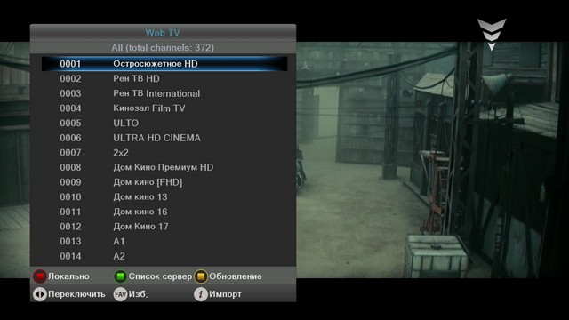

Сейчас в большинстве на спутниковых или эфирных ресиверах присутствует полноценный многофункциональный IPTV или как в нашем случае WebTV плеер, причём функционал настолько удобно доработан под пользователя, что во многих опциях может значительно превосходить медиаприставки которые специально предназначены только для работы с IP потоками.
В новой версии ПО я думаю начиная с версии v1.3.29 будет значительный апгрейд графического интерфейса и самого функционала WebTV плеера, теперь будет плеер разделён на два окна, это локальный и облачный плеер, в результате пользователю станет доступна установка плейлистов которые находятся на сервере в сети интернет и имеют регулярный режим обновления потоков.
1) В Локальном WebTV тоже произошли изменения, давайте сейчас и рассмотрим что было добавлено из новых функций.
В новом интерфейсе были добавлены функции редактирования локального плейлиста который вы загрузили с USB накопителя, например такие функции как:
■ - жёлтая кнопка, удаляет весь плейлист в котором вы находитесь на текущий момент.
EPG - удаляет один выбранный канал на котором выделен курсор.
■ - синяя кнопка, функция переместить, активирует режим сортировки каналов, можно выбрать как один канал,
так и несколько каналов для группового перемещения, а после окончания выделения каналов переместить курсор в место нового размещения каналов и повторно нажать синюю кнопку.
В результате будут перемещены каналы, так мы можем выполнять сортировку любого списка воспроизведения.
FAV - в некоторых плейлистах присутствует разбивка на тематические группы по параметру group-title=, теперь при нажатии кнопки FAV на пульте ДУ мы увидим эти группы, на скриншоте ниже смотрим как это выглядит.
Напомню что если канал некорректно отображается на экране, то разрешение или что важнее формат экрана вы можете изменить после нажатия кнопки MENU в режиме просмотра канала.
■ - зелёная кнопка, добавить плейлист, данную функцию не убирали, как и ранее по нажатию зелёной кнопки можно добавить ещё один локальный плейлист, это на случай если одного плейлиста вам будет мало или возможно другой плейлист будет не IP каналов, а с фильмами, в любом случае функция полезна. Переключаться между локальными плейлистами можно джойстиком влево-вправо.
2) Второе окно это плеер "Облако", если ранее функционал был ограничен и вы в локальный плеер могли загрузить только плейлист с сервера обновлений программного обеспечения, то теперь вы можете загрузить специальный файл iptv_server.xml
В iptv_server.xml можно указать несколько URL адресов на самообновляемые плейлисты, которые вы посчитаете нужными. Ниже для примера содержимое iptv_server.xml, я также прикреплю этот файл тут в архиве:

INFO - кнопка отвечает за выбор режима загрузки, либо с предустановленного сервера, либо с USB накопителя, в случае с примером я выбрал вариант загрузки с USB накопителя и установил нужный iptv_server.xml я установил его.
■ - жёлтая кнопка, отвечает за повторное обновление с сервера, то бишь актуализирует состояние данных плейлиста.
■ - зелёная кнопка, производит выбор сервера из iptv_server.xml который вы загрузили с url адресами.
В результате я получил плейлист от адреса https://webhalpme.ru/listru.m3u
В новой версии WebTV также добавлена функция запоминания последнего просматриваемого канала, теперь после повторного входа в плеер Web, телеприставка включит в просмотр канал который вы просматривали прошлый раз до выхода, причём запоминание работает в оба окна, как локальный плейлист, так и облако.
- Переход между Локальным и Облачным плеером производится по нажатию красной кнопки, нажатие производить в режиме отображения списка WebTV каналов.

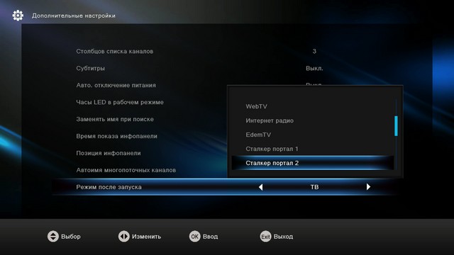

- Если есть надобность чтобы телеприставка загружалась сразу в IPTV плеер, то вам потребуется изменить настройки в главном Меню - раздел Система - Дополнительные настройки - Режим после запуска - тут выбираем из появившегося окна после активации по ОК, плеер WebTV и тогда ваша телеприставка станет полноценным IPTV BOX.
