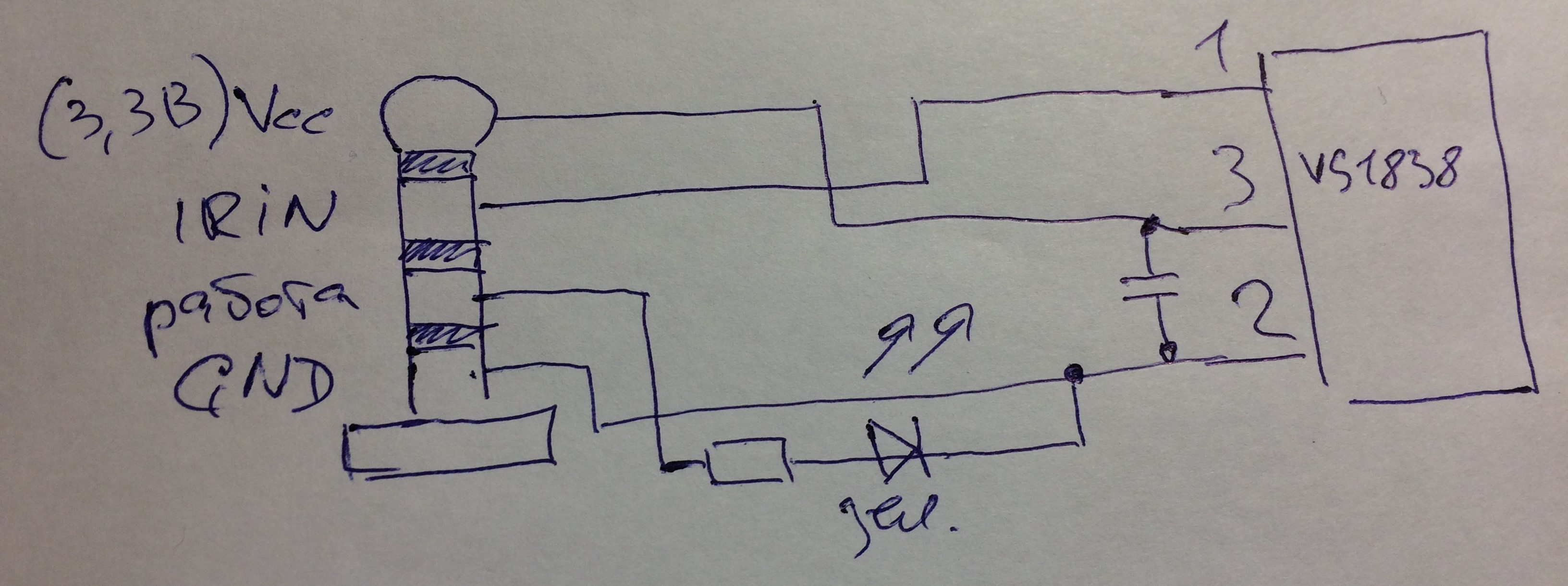

Разьем ИК приемника - Jack 3.5 мм х 3

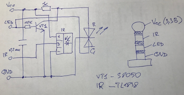

Схема выносного фотоприёмника с одним зеленым индикаторным светодиодом
Схема выносного фотоприёмника (ик-датчика) с двухцветным светодиодом из комплекта HDBOX

Подключение/переделка ИК-приемника от Skyway
Требуется замена разьема джек.
Логика работы следующая:
1. В выключенном состоянии горит зеленый светодиод.
2. Во включенном состоянии и при переключении световой реакции, как и на лицевой панели ресивера нет.
Распиновка разьема во втором посту.

теперь у нас есть схема выносного фотоприёмника для нашего ресивера:
Распиновка кабелей AV, RS232, ИК приемника HDBOX S500 CI PRO .
Сообщение __Newsky__ » 23 июн 2021, 22:54
В тему добавлена схема выносного ик-датчика с двухцветным светодиодом из комплекта HDBOX,
внешнем видом платы с двух сторон.
Спасибо MAV235.
